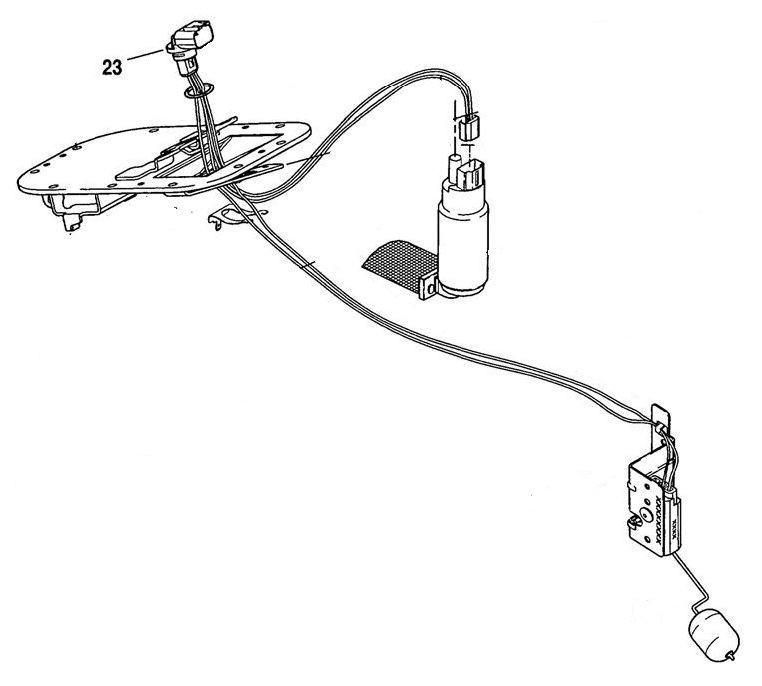

Unter der Tachokonsole findet Du den gemeinsamen Stecker 23, wie im Bild unten zu sehen.
Attachment 453220

Leute Ihr seid Spitze  - es war der Stecker Nr 23 der fest am Tank ist für die Einspritzpumpe da war ein Pin verbogen aber das konnte man nur sehen wenn man mit einer Lampe von vorne dort hingeleuchtet hat !!!!!!!!!!!!!!
Vielen Vielen Dank !!!!!!!!!!!!!!!!!!
