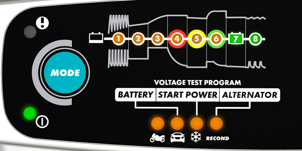

hi all
gute und hilfreich Diskussion!!
Eine Frage: auf dem zitierten Ctek Übersichtchart wird für den Agm Modus das Temperaturfenster -20 bis +5(!!!) angegeben. Was soll das? Ich kann doch zum Agm-laden nicht warten, bis der klirrend kalte Winter kommt.
lg
T

Im PKW-Modus werden auch AGM`s geladen.Augenzwinkern
Auch C-TEC kann Dreckfuhler. Augenzwinkern fröhlich

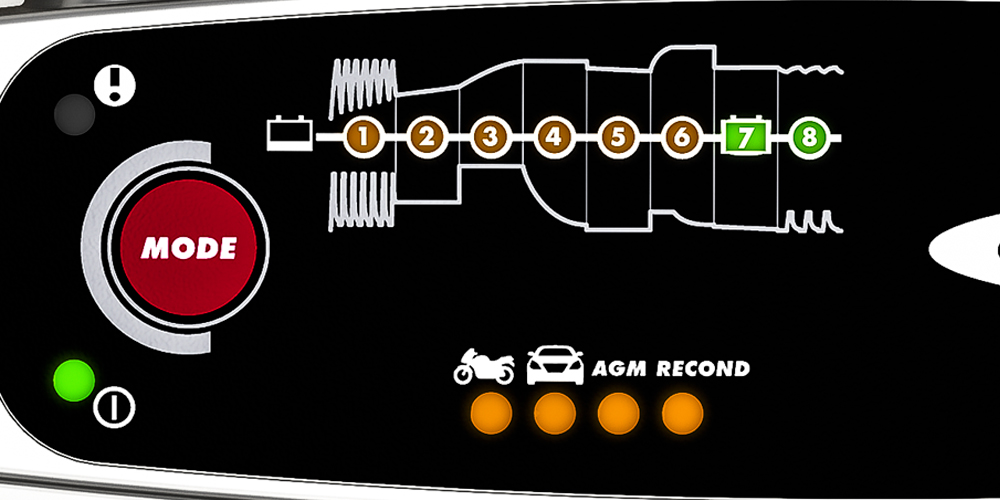

Börnie ist offline Börnie · 2097 Posts seit 12.04.2015
Neuer Beitrag 15.10.2022 12:34
Ich denke (und steht das nicht so in der Beschreibung ? )
dass gemeint ist, dass man bei tiefen Temperaturen
quasi immer die AGM Einstellung nimmt.
Bei meinem zweiten CTEK ist das auch so beschriftet
Attachment 396385
Attachment 396386

AmiVanFan ist offline AmiVanFan · 373 Posts seit 11.11.2015
fährt: 2019er FLHR
fährt: 2019er FLHR
Neuer Beitrag 15.10.2022 12:43
Nein, das muss kein Druckfehler sein. Je nachdem, von welchem Manual dieser Übersichtschart/diese Tabelle herauskopiert wurde, kann das schon richtig sein.
Es gibt von CTEK 2 Geräte in der 5A-Klasse: das "normale" MXS 5.0 EU und das MXS 5.0 Test & Carge EU
Beim MXS 5.0 EU ist die dritte gelbe LED mit "AGM" beschriftet:
...und in der  Tabelle der (aktuellen) Betriebsanleitung auf Seite 10 werden als Temperaturbereich unter "AGM" ebenfalls -20° bis +50° angegeben
Beim MXS 5.0 Test & Charge dagegen mit einem Sternchen / Flocke o.ä.:
Hier (im Manual auf Seite 13)  steht das Sternchen sowohl für das Laden (leistungsstarker) AGMs als auch für das Laden bei kaltem Wetter: Temperaturbereich -20° bis +5.
Siehe auch das Datenblatt dazu: "Option für das Laden bei Kälte und von AGM-Batterien"
Da die Spannungs- und Stromangaben auf den jeweiligen Übersichten in den Manuals (Seite 11 bzw. Seite 14) aber identisch sind, mag das "Sternchen" eventuell dem Marketing geschuldet sein.
Letztendlich ist es ein Hinweis, dass geeignete Nassbatterien (EFB) bei kalten Temperaturen auch mit dem AGM-Ladeprogramm geladen werden können/sollten. Ich handhabe das bei meinem Auto (EFB) schon länger so...
Schönes WE
PS: in den FAQ von CTEK wird ebenfalls die Schneeflocke erklärt
Attachment 396405
