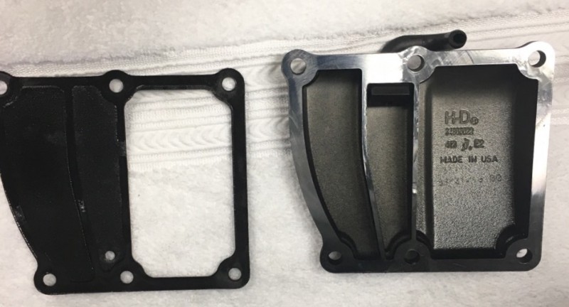

Hier mal ein Bild, das den Getriebedeckel des M8 mit Dichtung zeigt. Die mittlere Kammer des Deckels hat den Entlüftungs-"Schornstein" und ist über das in der Dichtung sichtbare Loch mit dem Getriebeinnenraum verbunden. Was soll da nicht funktionieren können? Das äußerste, was da passieren könnte, ist eine Dichtung, bei der versehentlich das Loch fehlt. Das wiederum hätte sich bei Harley und der leidgeplagte M8-Kundschaft längs rumgesprochen.
Im Netz berichten Profis und Laien über ihre ergebnislosen Versuche mit einer vergrößerten Belüftungsöffnung des Getriebes bis hin zum Fahren ohne Getriebe-Ölmessstab. Erfolg: Null!
Es spricht aktuell manches dafür, dass die Pumpbewegung des hydraulischen Kupplungsausrückers im rechten Getriebedeckel für den Öltransfer mitverantwortlich ist und deshalb das Problem bei den neuen Softails mit M8 (Seilzugkupplung) eher nicht auftritt.

Neuer Beitrag 24.09.2017 10:16
Hallo Bodo
ich meine dass die Entlüftung des Getriebes durch den Deckel und dann via dem transparenten Schlauch, der leicht zu erkennen ist, geschieht. Selbst Testfahrten mit sehr großem Lüftungsloch (Öl-Einfüllöffnung völlig ohne Verschluss), durchgeführt von kundigem und professionellen Schrauber brachten leider keine Verbesserung.
Daher die Meinung: es wird gesaugt (vom Kurbelgehäuse via Primär) und nicht geblasen. Auch HD scheint es so zu sehen.

Neuer Beitrag 24.09.2017 10:22
Ja, stimmt! Die Saugtheorie führt zur aktuell von HD favorisierten Maßnahme einer Erneuerung der Kurbelgehäuseabdichtung am linken Kurbelzapfen (Wellendichtring und Spacer). Auch das müsste der Werkstattleiter eigentlich wissen...
