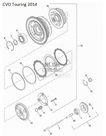

Hier die Teile für 2014:

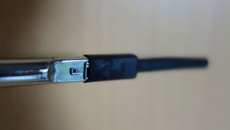

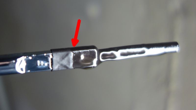

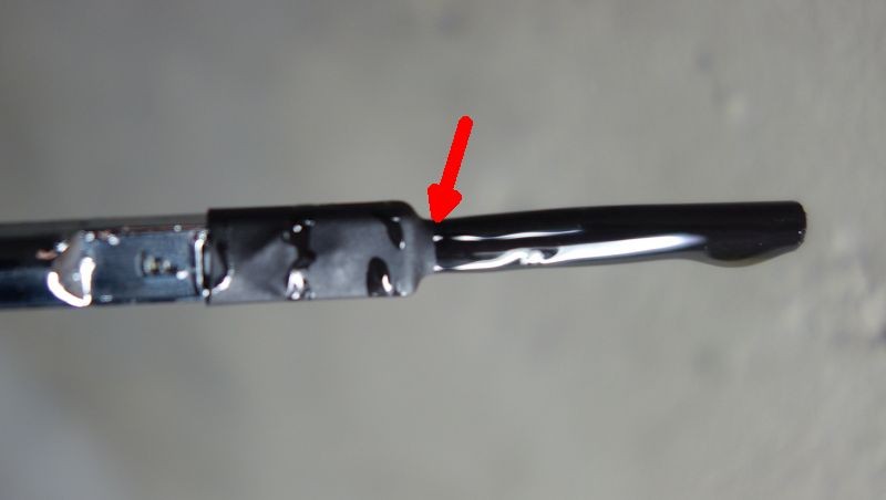

Sodele, habe mal nachgesehen, wieviel Getriebeöl bei meiner fehlt.
Da der Messstab bekanntlich weitgehend unbrauchbar ist, habe ich mir mit etwas Schrumpfschlauch beholfen. Der ist schön schwarz und matt:
Die Messung zeigte folgendes Resultat. Ölstand knapp unter dem Ende des Peilstabs:
Mit 150ml Nachfüllmenge habe ich die Minimum-Markierung erreicht:
Zur Max-Markierung fehlten also rund 250ml, die sich seit dem letzten Getriebeölcheck in den Primär verabschiedet haben. Im Serviceplan ist die Kontrolle des Getriebeölfüllstands nicht vorgesehen (lediglich Austausch bei 32.000). Der Freundliche hat als letzten Service den 16.000er gemacht, ich den 24.000er und den 32.000er. Da ich (bisher) nie nach dem Getriebeölstand schaue, wenn alles dicht ist, und da der Ölcheck nicht im Wartungsplan steht, könnte die letzte Ölstandskontrolle auch gut 30.000km zurück liegen (Erstinspektion). Der Öltransfer ist wohl deutlich unterhalb der Schwelle, die Harley als Problem klassifiziert, aber groß genug, dass ich bei jedem Service kontrollieren muss.
Attachment 454912
Attachment 454913
Attachment 454914
Dieser Beitrag wurde schon 1 mal editiert, zum letzten mal von Karl H. am 13.10.2017 18:24.

Neuer Beitrag 13.10.2017 20:42
gute Idee mit dem Schrumpfschlauch, danke!

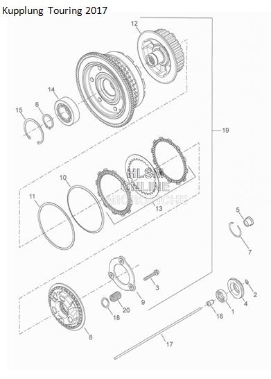

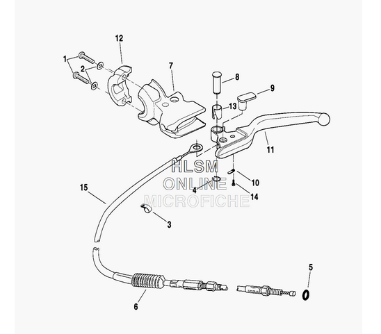

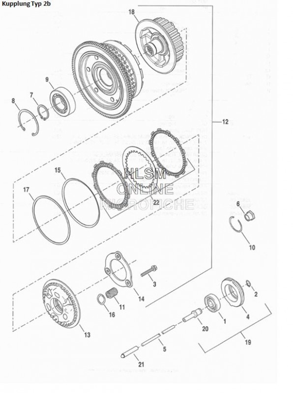

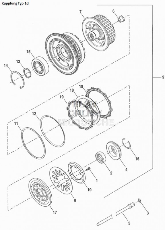

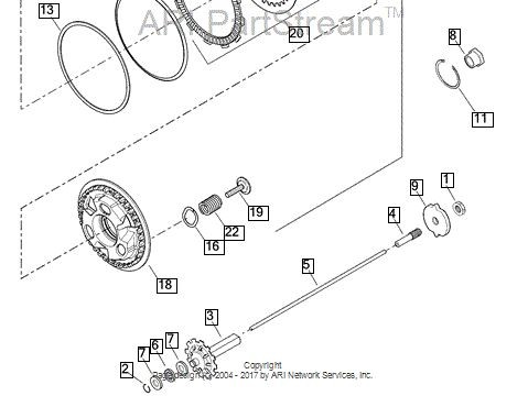

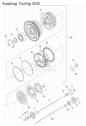

 Das habe ich mir auch schon überlegt, zudem finde ich die hydraulische Kupplung schwerer zu bedienen als die mechanische an meiner 2010er Fat Bob oder die an einer 2014er Road King eines Kumpels.
Zusätzlich zu den o.g. Unterschieden der Mechanischen und der Hydraulischen wäre noch das Innenleben zu ändern.
Dabei sieht man, dass HD wohl 3 unterschiedliche Kupplungen verbaut hat.
Bei den 2016er Tourern (und davor) wurde sowohl für die mech. als auch für die hydr. ein System mit großer Kupplungsfeder verbaut (Bild "Touring 2016", obere Darstellung der Druckstange für mech. und untere Darstellung der Druckstange für hydr.).
Bei den 2017er Modellen wurde das System verwendet, was bereits in den 2014er CVO Touring Modellen zum einsatz kam, vobei dabei von einer mehrteiligen auf eine einteilige Druckstange gewechselt wurde.
Attachment 454884

Freund von mir fährt eine 17er Street Glide, ausgeliefert 04.2017, bei ihm wurden jetzt folgende Teile verbaut....
Jetzt erstmal die Teilenummern der Kupplungsdruckstange:
11143              Retaining RIng
37909-90         Retaining Ring
37092-06         Clutch Release Rod
37000113        Clutch ROd End
37000112        Pushrod , Clutch Release Plate
Dichtungen + neues Öl
Arbeitseinheiten 34

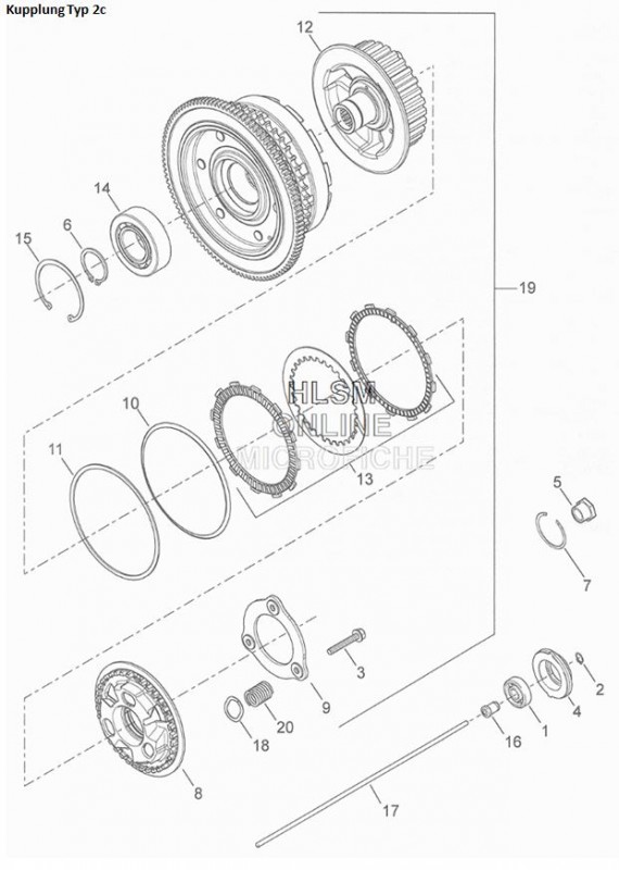

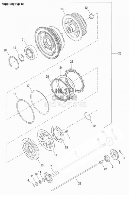

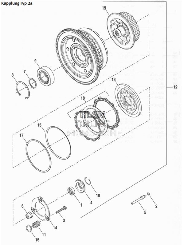

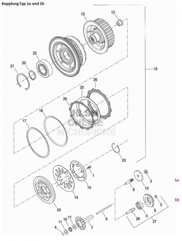

Ich habe mich noch einmal mit den Teilelisten beschäftigt:
Im Grunde genommen gibt es in den Touring Modellen der letzten Jahre 7 verschiedene Kupplungs-Typen verbaut, die sich aus 2 Grundtypen ableiten.
Es gibt die Grundtypen mit klassischer großer Kupplungsfeder (Typ 1) und die Typen mit einer kleinen Spiralfeder (Typ2).
Folgende Typen wurden verbaut:
                                                                                                                                       Baujahre                             Modelle
1a           Mechanische Kupplung mit 2-teiliger Druckstange 37092-06         2006-2016                           Road King, Touring Modelle mit Verkleidung bis 2013
(entspricht der mechanischen Kupplung in den Dyna und Softail-Modellen)
1b           Hydraulische Kupplung mit 2-teiliger Druckstange 37092-06         2014                                     Touring Modelle mit Verkleidung 2014
1c           Hydraulische Kupplung mit 2-teiliger Druckstange 37000218        2015 – 2016                        Touring Modelle mit Verkleidung 2015, 2016
1d           Hydraulische Kupplung mit 1-teiliger Druckstange 36819-07        2007 – 2012                        CVO-Touring Modelle
2a           Hydraulische Kupplung mit 1-teiliger Druckstange 36819-07        2013                                     CVO-Touring Modelle
2b           Hydraulische Kupplung mit 3-teiliger Druckstange 37092-06       2014                                      CVO-Touring Modelle
2c           Hydraulische Kupplung mit 2-teiliger Druckstange 37000218       2015 –>                                CVO und Low-Modelle ab 2015, Softail S-Modelle ab 2016, alle M8 ab 2017
(Die o.g. Teilenr. bezieht sich nur auf die eigentliche Druckstange, je nach Typ sind noch weitere Teilenr.  Bestandteil  der Baugruppe)
Der von "bestesht" beschriebene Mod entspricht dabei dem Typ 2b.
Zuerst dachte ich, dass der Typ 2 mit den Slimline-Primärdeckeln zusammen hängt, aber da diese ja für alle Tourer ab MJ 2016 verbaut werden, ist dem wohl nicht so.
Theoretisch müssten als min. alle Tourer ab 2015 und alle S-Softails das Transferproblem haben, wenn es denn an der Druckstange 37000218 liegen sollte.
Die 2018er Tourer haben übrigens den identischen Aufbau wie die 2017er Modelle. Sollte es also an der Stange liegen, besteht das Problem weiter.
Für die 2018er Softails kommt ein Kupplungsaufbau vom Typ2 aber mit der Druckstange 37092-06 zum Einsatz:
