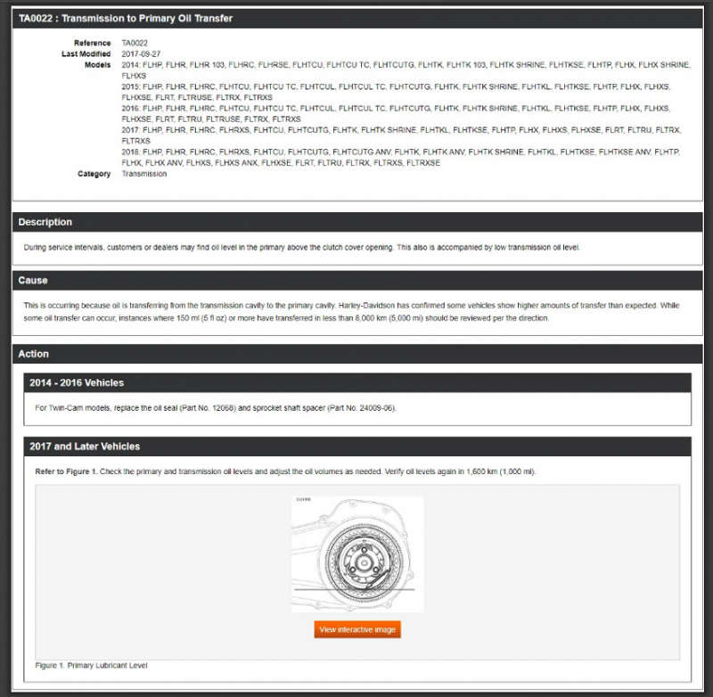

Neuer Beitrag 13.10.2017 09:35
Sorry für die schlechte Qualität. Mit Paint vergrößert...
Habe Karl die originale .pdf gesendet. Vielleicht setzt er die hier rein?
Attachment 454904

Neuer Beitrag 13.10.2017 11:00
Danke Wolfgang!
Das Papier ist ganz neu in der Service-Datenbank und sagt uns folgendes:
1.) kein Händler kann mehr behaupten, er habe noch nie von dem Problem gehört
2.) das Problem gibt es schon bei den TC-Tourern ab 2014 (gelöscht: mit hydraulischer Kupplung)
3.) per Definition HD beginnt das Problem erst dann, wenn mindestens 150ml zwischen den Serviceintervallen (8.000km) transferiert werden
4.) die Reparaturempfehlung zum Tausch des KW-Simmerrings und Spacers ist (vorerst?) nur für die TC-Motoren gültig
5.) für den M8 gibt es noch keine Lösung. HD empfiehlt bei den M8 mit >150ml Öltransfer alle 1.600km den Ölstand zu kontrollieren
Dieser Beitrag wurde schon 1 mal editiert, zum letzten mal von Karl H. am 13.10.2017 11:09.

Neuer Beitrag 13.10.2017 11:04
Da in dem Dokument auch die FLHR genannt ist, betrifft es wohl auch Maschinen mit mechanischer Kupplung...
10213 Posts seit 05.11.2011
Neuer Beitrag 13.10.2017 11:06
Oh ja, hast recht!   (Die Erwähnung der FLHR könnte aber auch ne Nebelkerze von HD sein, um eine mögliche Ursache zu verschleiern...)
Dieser Beitrag wurde schon 1 mal editiert, zum letzten mal von Karl H. am 13.10.2017 11:12.
aus Hennigsdorf
fährt: FLTRXS 2017
fährt: FLTRXS 2017
Neuer Beitrag 13.10.2017 11:17
Ja, das kann sein...oder es geschieht vorbeugend.
Aber warum sind dann nicht die Softails und Dynas betroffen? Liegt es evtl. auch am "Slimline"-Primär? 🫤

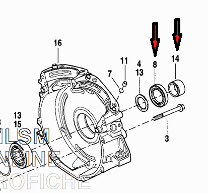

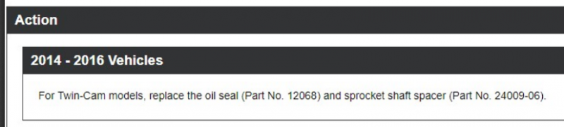

Neuer Beitrag 13.10.2017 11:35
Für TC‘s von 2014 bis 2016 hier zur Verdeutlichung:
Das sind im Bild unten die Nummern 8 und 14:
Attachment 454905
Attachment 454906
Dieser Beitrag wurde schon 1 mal editiert, zum letzten mal von E-Glider am 13.10.2017 11:36.
