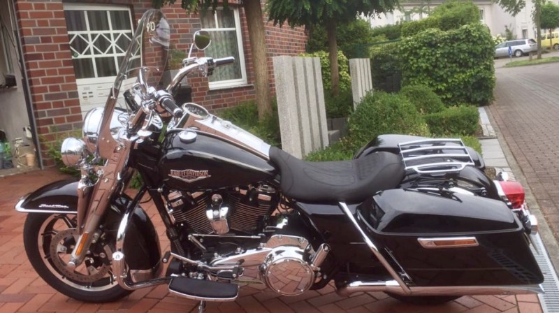

-hiob- · seit
-hiob-
Neuer Beitrag 31.08.2017 16:53
Geht‘s nun bei meiner Road King doch noch los..?
Bei 1600 km wurde der 1. Service durchgeführt.
Nach dem Service war das Getriebölniveau auf der Oberseite des ‘X‘, knapp unter der "F" (Full) Markierung vom Meßstab (s. Bild)
Später habe ich das Niveau ca. Alle 300 - 400 km geprüft. Es wurde gaaaanz langsam, aber zunächst kaum ablesbar weniger.
Bei der Kontrolle bei ca. 3.000 km war das Niveau von der Spitze des ‘X‘ schon in die Mitte des ‘X‘ gewandert.
(Durch das klare und dünne Öl ist der Ölstand auf dem blank verchromten Meßstab sehr schwer abzulesen.)
Gestern, bei ca. 4.250 km, habe ich das Niveau wieder überprüft. Jetzt hat es auf der Oberseite des "A" (Add) erreicht, also den
Punkt wo nachgefüllt werden sollte. Der Öltransfer scheint also sehr langsam, aber messbar zu verlaufen.
Interessant wär für mich zu erfahren welche Menge Öl eigentlich zwischen den Markierungen F und A liegt, also wieviel Öl bisher wohl schon in das Primärgehäuse transferiert wurde.
Nachfüllen wollte ich selbst nicht, um das Problem nicht zu kaschieren oder zu verfälschen.
PS:
Alle Prüfungen wurden nach Vorgabe der Bedienungsanleitung bei kaltem Motor durchgeführt:
1. | Das Motorrad auf ebenem Boden auf dem Ständer abgestützt abstellen.
2. | Den Getriebeeinfüllverschlussstopfen/Ölmessstab entfernen. Den Ölmessstab sauber wischen.
3. | Den Einfüllverschlussstopfen/Ölmessstab einsetzen, bis der O-Ring das Gehäuse berührt. Nicht anziehen.
4. | Siehe Figure 2. Einfüllverschlussstopfen/Ölmessstab entfernen. Den Schmiermittelstand auf dem Ölmessstab prüfen. Der richtige Ölstand liegt zwischen den Markierungen Add (A) (1) und Full (F) (2).
5. Falls der Schmiermittelstand niedrig ist, so viel von Harley-Davidson empfohlenes Schmiermittel nachfüllen, um den Füllstand zwischen die Markierungen A und F zu bringen.
