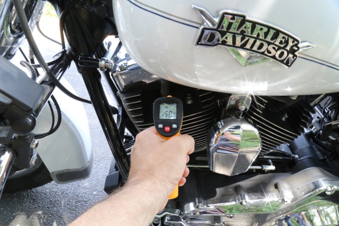

Ich bin heute noch einmal auf Fahrt gegangen, um zu schauen, ob es mit meinen bescheidenen Mitteln möglich ist, etwas zur Öltemperatur des Motors in Korrelation zur Zylinderkopftemperatur zusammenzumessen. Also so ganz sicher bin ich mir nicht, ob die folgenden Ergebnisse brauchbar sind.
1. Erstens wegen der Unsicherheiten bezüglich der Messergebnisse am Zylinderkopf (siehe oben).
2. Zweitens gab es mindestens drei Probleme beim Messen der Öltemperatur:
  • Ich hatte nur ein Bratenthermometer zur Verfügung, das ziemlich träge anspricht (4-5 Minuten, um sich auf 100° C hochzuarbeiten).
  • Ich konnte (wollte) es nur bei stehendem Motor in die Öleinfüllöffnung stecken.
  • An der Öleinfüllöffnung ist das Öl schon kühler als beim Durchlauf durch den Motor.

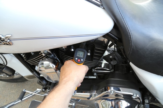

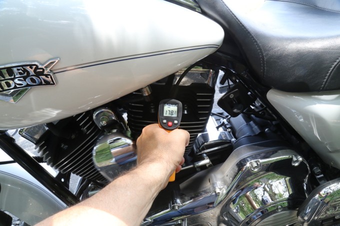

Erste Messung: gemütliche Landstrassenfahrt bei 33° C Aussentemperatur
Messung der Zylinderkopftemperatur:
Der Einfachheit habe ich es so gemacht wie bei der ersten Messung - mit dem Oberflächenthermometer. Ergebnis:
Gemessene Temperatur des vorderen Zylinders: 150° C
Gemessene Temperatur des hinteren Zylinders: 175,5° C
Ich habe nun schon so einige Messungen gemacht. Irgendwie scheint es sich zu bestätigen, dass, solange man dem Motor durch Fahrtwind Kühlung verschafft, der hintere Zylinder etwa um 20-25° C heisser wird als der vordere.

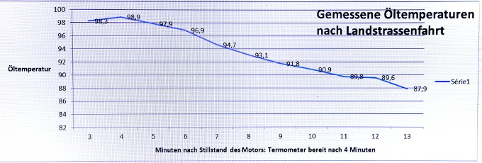

Messung der Öltemperatur
Sofort nach der Messung der Zylinderkopftemperatur habe ich den Motor aus gemacht und mein Stabthermometer in den Öleinfüllstutzen gesteckt. Jetzt galt es zu warten, bis es sich auf der richtigen Temperatur stabilisiert hatte. Das dauerte ganze 4 Minuten. Eigentlich hätte ich nun schon den Versuch abbrechen können. Vier Minuten nach Motorstopp kann die Öltemperatur ja nur viel niedriger sein als auf der Fahrt.
Ich habe dann aber doch noch eine Messung gemacht, um zu sehen, wie langsam die Öltemperatur pro Minute fällt. Vielleicht liesse sich die entstehende Kurve ja ungefähr auf die reale Öltemperatur extrapolieren. Das Ergebnis sieht so aus:
Die am Thermometer gemessene Öltemperatur sinkt bei stehendem Motor nicht so schnell wie ich mir das vorgestellt hatte: nur um etwas mehr als 1° C pro Minute.
Eines scheint sich trotz der hohen Fehlerwahrscheinlichkeit der Messungen herauszustellen: bei relativ hohen Zylinderkopftemperaturen bleibt die Öltemperatur auf normalem Niveau.

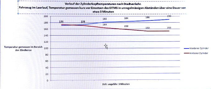

Zylinderkopftemperatur und Öltemperatur nach einer halben Stunde (gemischtem) Stadtverkehr bei 33° C
Nach  einer halben Stunde Fahrt durch die Stadt merkt man, dass es dem Motor sehr heiss wird. Bei jedem Stopp ist man einem regelrechten Hitzeschwall vom Motor her ausgesetzt. Bei jedem Halt setzt weinig später das EITMS ein und auch für den Fahrer wird das Stehen zur Qual.
Ich wollte es einmal auf die Spitze treiben. Kurz vor einsetzen des EITMS liess ich den Motor noch lange 3 Minuten im Leerlauf "einzylindrig" vor sich hin tuckern während derer ich mehrfach das Thermometer auf den Bereich um die Zündkerze hielt. Die Ergebnisse entsprechen ziemlich genau denen weiter oben

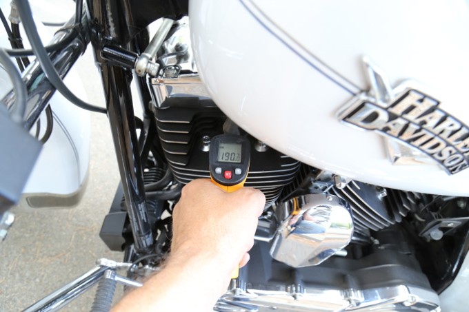

Messung der Temperaur des vorderen Zylinders (nach Einsetzen des EITMSs 3 Minuten Leerlauf):
Messung der Temperatur des hinteren Zylinders (nach Einsetzen des EITMSs 3 Minuten Leerlauf)
Meine verschiedenen Messungen habe ich hier noch in einer Grafik zusammengefasst. Man sieht: im Stand und mit Einsetzen des EITMS wird der vordere Zylinder heisser als der hintere (ausgleichende Gerechtigkeit):

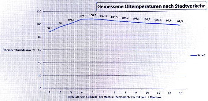

Bei den anschliessenden Messungen der Öltemperatur habe ich es so gemacht wie zuvor. Auch hier eher moderate Werte trotz der hohen Zylinderkopftemperaturen. Mein Thermometer brauchte allerdings nun ganze 5 Minuten, um sich auf fast 110° C hochzuarbeiten. Dann fiel es langsam wieder ab, wie zuvor um etwas mehr als 1° C pro Minute.
