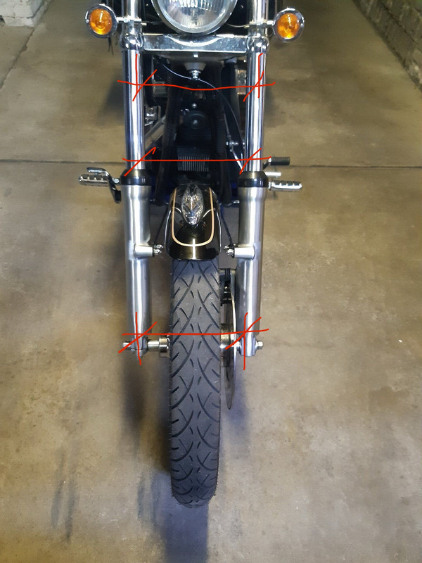

So , liebe Forumgemeinde , es hat etwas gedauert , aber ich hab jetzt ein paar Fotos und ein Video , sollte in der Zip Datei sein , wie von Opa-Yogi vorgeschlagen , zur Gabelproblematik gemacht . Bei genauer Betrachtung konnte ich mich des Eindrucks nicht erwehren , dass das Gabelrohr auf der Bremsenseite nach innen fÀllt ...
Danke nochmal viel die zahlreichen Hinweise

Hallo Stfn (Stefan?),
ich denke nach betrachten der Bilder, dass der Fender ansich das Problem ist.
Ich wĂŒrde ihn mal demontieren und dann die Haltebleche grob vermessen.
Vermutlich wirst du dann feststellen, dass die Haltebleche zur Mitte gemessen unterschiedliche Maße haben.
Kannst du eventuell dann von Hand leicht uurecht drĂŒcken.
Eventuell hat jemand noch eine andere Idee.
Wenn der Bock sauber geradeaus lÀuft ist dass mit dem Gabelrohr eher eine optische TÀuschung.

Leider tut er das nicht . Der Hobel zieht nach rechts .Aber ich dachte , ich erfrage erstmal ne Lösung fĂŒr das kleine Problem, bevor ich mit dem dicken um die Ecke komme.
BLACK STAR , rein optisch scheinen die GabelbrĂŒcken zu passen..
Was in mir natĂŒrlich die Frage aufkommen lĂ€sst..Wie kann ich , als Laie , die Gabel vermessen ?
Danke Euch..

Das Vorderrad steht etwas zu weit links nach meiner Betrachtung, da ist auch ein Grund dass das Bike etwas nach rechts zieht. Der Fender ist mittig und den wĂŒrde ich auch so lassen. Die GabelbrĂŒcken passen zueinander wenn sich die Standrohre gleitend bewegen lassen in selbigen nach lösen der Klemmschrauben, da brauchst nichts vermessen. Wenn da etwas verspannt ist, federt die Gabel auch nicht mehr sauber. Also einfach mal testen. Das Rad könnte man besser ausdistanzieren. Muß dann halt der Bremssattel oder die Scheibe mit Spacer angeglichen werden. WĂ€re halt nicht nur techn. besser sondern auch optisch ansprechender.

Autsch, versuche doch mit einem Lineal oder Zollstock die Gabelstand- und -tauchrohre zu messen

Das Rad vermittelt man ĂŒber die Speichen. Da wird nichts an Sattel oder Scheibe oder gar den Achsdistanzen geĂ€ndert.
Davon ab sehe ich auf den Bildern auch kein anderes Problem.

Kannst machen (lassen) wenn die Speichen reichen von der LĂ€nge her. Wenn nicht, brauchst auch noch neue Speichen und es muß komplett neu gespeicht werden. Ein einseitig eingespeichtes Rad ist so gesehen auch nur eine Notlösung und nicht im Sinne des Erfinders. Da sind paar Buchsen gĂŒnstiger und die Nabe sitzt dann auch mittig, was hier wohl auch nicht der Fall ist.

Die paar Millimeter sind da immer drin.
Habe ich ĂŒbrigens schon mehrfach selbst gemacht.
​​​​​Ohne Fender wird es wohl aber sogar fast mittig in der Gabel zu sehen sein.

Also eigentlich sind wir bei einem etwas anderen Thema, wie sich das jetzt so darstellt fĂŒr mich..?...also nicht nur optisch beim Bremsen o. (stat.) Einfedern, sondern beim Fahren...
Nehme an, das mit der Asymmetrie beim Frontfender fiel Dir eigentlich erst auf, als Du mal die Front angeschaut hast wegen dem Nach-rechts-ziehen beim Fahren..?
Dann erweitert sich doch der Ursachenpool.
Bei Deinem Fahrwerk kann beispielsweise eine schlechte Heck-Einstellung ein - "in der Front gespĂŒrtes" - Verziehen auslösen, das Heck mĂŒĂŸte in der Einstellung geprĂŒft werden.
Wide Glides mit Ihrer Auslegung des Frontends sind in der Hinsicht empfindlich, drum heißt es ja 'wiggle Glide'.
Einstellung und Zustand der AufhÀngung der Antriebseinheit kommt auch in Betracht.
Ist das eine manifestierte Beobachtung ĂŒber einen Zeitraum, oder nach ein, zwei Fahrten ?
Weil sich mancher spontan festgestellte "Verzug" auch schon mal als fahrzeugunabhÀngig herausstellt, bei weiterer Betrachtung (z.B. Fahrbahnneigung einer unbekannten Strecke), GepÀck/Gewichtsverteilung..
Was lockere Schrauben an der Front betrifft, da wĂ€ren nebst der schon genannten Verschraubungen der GabelbrĂŒcken auch noch die Achse und die Klemmung der Achse auf der gegenĂŒberliegenden Seite.
Anhand von Bildern finde ich es schwer irgendwas zu erkennen, schon minimale SchrÀgwinkel in der Aufnahme verfÀlschen ziemlich.
Beim  Knipsen kann man die SchrĂ€gwinkel meist gar nicht richtig sehen im Screen (ich jedenfalls oft nicht, und bin dann ĂŒber die Ergebnisse ĂŒberrascht..).
