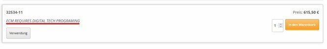

also alle Messungen wurden nach deiner ausführlichen Anleitung durchgeführt, alles im Norm Bereich, Maschine geht trotz keinerlei Fehlermeldung mehr an.. vielleicht hat das ECM ja doch übern Winter den Geist aufgegeben böse..
kann ich einfach ein gebrauchtes holen, oder muss dieses dann extra von Harley wegen wegfahrsperre etc.noch programmiert werden ?
gruss Kevin
Schimmy ist offline Schimmy · 12846 Posts seit 15.10.2015
12846 Posts seit 15.10.2015 aus Greven
Neuer Beitrag 13.04.2022 09:33
Moinsen Kevin,
Tja... Schöne Sch.... unglücklich Fehlermeldungen tauchen wahrscheinlich erst wieder auf, wenn wieder etwas
"Leben" im Moped ist.
Ein gebrauchtes ECM wird wohl nicht so ohne Weiteres funktionieren (siehe Bild).... Sprich mal mit der
Werkstatt Deines Vertrauens darüber.
GReetz  Jo
