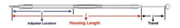

das Problem könnte viel einfacher sein. Ich glaube, du hast den falschen Zug gekauft. Diese gibt es ja mit unterschiedlich langer Seele bzw. Arbeitslänge.
Bei der 95er Road King istdieser 71mm, bei der 95er E-Glinde aber 110mm. Das würde das überlange Spiel erklären.
Einfach mal messen, was dein Zug hat und ggf. nen neuen bestellen oder eine Hülse zwischen Zug und Getriebedeckel setzen (wird z.B. bei der Burly Kupplungserleichterung so gemacht)
Da gebe ich Dir Recht... DAS könnte auch eine Ursache sein. smile Erklärt aber nicht, warum der Zug am Ölpeilstab lang schrubbt.... Augen rollen
...und wenn man das von Dir gepostete Teil von Burly dazwischen setzt, ist die Kupplungsseele in Relation zur Hülle noch länger... ???
Greetz   Jo
P.S.: Das Ganze hat mir ja keine Ruhe gelassen, und ich habe mal ein wenig in den Ersatzteilkatalogen recherchiert...
Also: Die Aussage bezüglich der unterschiedlichen Länge der Seele bei den Kupplungszügen, wie sie "NSR2007" gepostet hat, ist definitiv FALSCH !!!
Es gibt KEINEN Unterschied zwischen Roadking und E-Glide. Was richtig ist, ist, dass die Seele des Zuges 77mm länger sein MUSS, als die Hülle
(und das trifft auf ALLE Big Twins - außer Dynas - der Baujahre 87 - 06 zu) ! ! !
Mit seiner Vermutung, dass ein falscher Zug montiert sein könnte, hat er aber trotzdem vielleicht den Grund für Dein Problem gefunden.

Schande über mein Haupt, ich hab bei Bj. 85 geschaut. Steinigt mich ruhig...
Ganz so einfach wie Jo es geschrieben hat (trifft auf alle Big Twins zu) ist es nicht aber schau selbst, bevor hier noch mehr Großschreibung und Ausrufezeichen verwendet werden.
Und wenn man eine Hülse auf den Zug setzt, dann wird die Seele länger, das möchte ich mal sehen.
Ich schrieb, nur die Hülse, wie sie bei dem Burly Satz verwendet wird.
Es sind übrigens 70-71mm.

Auch ich muss ein kleines Stück zurück rudern wg. meiner Aussage. Du hast insofern Recht, dass die Seele des Zuges 71mm
(2 13/16 ") länger sein muss, als die Hülle. Die 77mm wären nicht der erste Druckfehler im FatBook (von dort hatte ich die Info).
Deine Liste.... gut und schön, aber der Fragesteller hat KEINEN Standard-Zug verbaut, sondern einen mit 190cm Länge, und DA
heißt es "one size fits all"... egal ob bei Barnett, Magnum usw...
Bei meiner Aussage " ...und wenn man das von Dir gepostete Teil von Burly dazwischen setzt, ist die Kupplungsseele in Relation zur Hülle noch länger... ??? "
bin ich davon ausgegangen, dass Du den "Haken" bei dem Teil meintest, Du aber hast - glaube ich - die auf dem Foto abgebildete runde Hülse gemeint, die
zum Ausgleich auf den Kupplungszug geschoben wird.
Sei´s drum. Schauen wir mal, mit welchen Erkenntnissen der Fragesteller heute aus der Werkstatt kommt.
Und um das Problem ganz leicht zu lösen, kann man auf so etwas Bewährtes wie das hier:
https://www.wwag.com/cgi-bin/WebObjects/...n?page=%2185104
zurück greifen. Funktioniert schon seit Jahrzehnten und ist wesentlich preiswerter, als noch einen Zug zu kaufen, oder der Burly-Satz.
Seele des Zugs (an der Griffseite) so weit kürzen, dass sie 71mm ++ länger ist, als die Hülle, Schraubnippel drauf, Fisch geputzt smile
