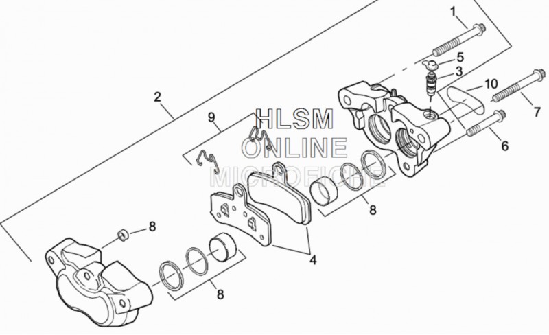

Hallo Helmut,
man soll ja Fragesteller nicht von ihrem Vorhaben abbringen, aber verstehen will ich es doch...
Hier der Festsattel der Street Bob mit 4 Kolben:
Durch diese Bauart ist 100%ige Zentrierung sicher gestellt. Wenn sich der Sattel bei gelösten Schrauben etwas abhebt, weist das lediglich auf (harmlose) Unterschiede in der Leichtgängigkeit der Kolben links und rechts hin.
Attachment 456336

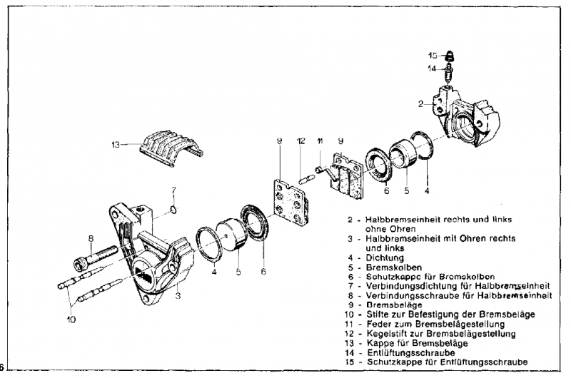

für mich als Laie funktionieren die Guzzi-Bremsen ähnlich... aber zwischen der Befestigung an den Tauchrohren und den Sätteln waren diese Distanzen drinnen..
Hab damals vor 40 Jahren beim abschrauben nicht darauf geachtet wo welcher und wieviele Scheiben an welcher Schraube waren, aber die Guzzi fährt immer noch
Attachment 456337
