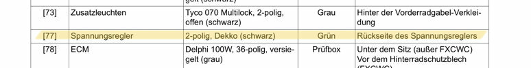

ab 2008 wurde beim TC96 offensichtlich ein neuerer Stator verbaut und dabei auch gleich ein andere Stecker verwendet. Ich baue gerade einen 2007er Motor in einen 2009er Rahmen und dementsprechend auch Kabelbaum. Nun hab ich das Problem, dass der Stecker des 2007er Stators eben nicht auf den Regler von 2009 passt. Wenn ich einen Regler von 2007 nehmen würde, dann passt es auf der Ausgangsseite nicht mehr. Außerdem ist auf der Ausgangsseite des 2007ers nur 1 Kabel (rot) im Stecker und bei der 2009er sind es 2 (rot/schwarz), daher würde ich bevorzugt beim vorhandenen Regler bleiben.
Meine erste Idee war einen Adapter zu basteln (gerne auch kaufen), aber mit der Bezeichnung aus dem WHB „Dekko 3-Phasen“ kann ich beim besten Willen nirgends einen solchen Stecker finden. Weiterhin habe ich beim googeln rausgefunden, dass der Stator ab 2008 10A mehr liefert (50 statt 40), macht das für den Regler einen Unterschied? Waren ja schließlich beide für den 96er Motor gedacht.
Kennt jemand eine Bezugsquelle für solche besonderen Stecker? Der andere ist ein 4-Pol DEUTSCH Stecker (nur 3 belegt), den findet man recht simpel. Wenn nichts dagegen spricht, dann würde ich halt mit passendem Kabel gerne einen Adapter basteln, also 4-Pol DEUTSCH Papa auf 3-Pol Dekko Mama.
Falls jemand zufällig einen defekten Stator rumliegen hat, wo man das Kabel einfach abknipsen könnte, dann wäre ich stark interessiert…

Schwarz ist natürlich Masse, aber der 07er hat das eben nicht. Muss ich dann noch irgendwo separat ein Massekabel verlegen? Wäre natürlich der einfachere Weg, da man diesen 2Pol Stecker überall kaufen kann. Auch wenn technisch wahrscheinlich egal, ist das Gehäuse rund um den Regler 2009 auch etwas anders, aber das bekommt man irgendwie gelöst. Der Halter für den Sensor des Seitenständers, bzw. Fensterkreuze davon, fehlt zB.
Eigentlich muss es doch aber diese Dekko Stecker auch irgendwo geben. Hab bei Conrad schon alle 3 Pol Rundstecker durchgesehen, war nichts passendes dabei. Der Weg wäre mir immer noch sympathischer, aber im Zweifel auch wie oben beschrieben

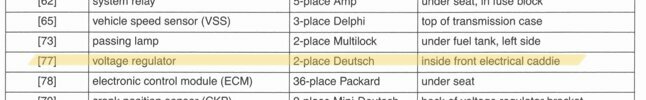

Wenn der runde Stecker des Stators der 2009er Modelle nicht in den 2007er Regler passt, was hindert Dich
daran diesen einfach abzuschneiden (falls dann die Kabel zu kurz werden könnten, nimm ein Cutter-Messer
und schneide den Stecker damit auf) und crimpe statt dessen den DEUTSCH-Stecker der 2007er LiMa (Bild 2) dran.....
Greetz  Jo

Vorhendener Aufbau:
- 2009er Moped inkl Kabelbaum
- 2009er Spannungsregler mit "Dekko" Steckern 2-Pol (Ausgang) und 3-Pol (Eingang)
- 2007er Motor mit dazugehöriger Lichtmaschine und DEUTSCH Stecker für den Anschluss an den Regler
"Dekko" Stecker sind nirgends erhältlich, nicht einmal bei Harley selbst (heute telefonisch probiert). Die einzige Möglichkeit an diesen Stecker zu kommen wäre diesen von einer defekten LiMa abzuknipsen.
Die einzige Lösung scheint also folgende zu sein:
- Am originalen Kabelbaum rumschnibbeln (mache ich sehr ungerne) und den Deutsch Stecker Batterie/Regler draufstecken
- 2007er Regler kaufen und auf der anderen Seite passt es dann ja eh
- 2009er Regler und einseitig passenden Stecker für das nächste Projekt sicher verwahren
Ich hba gerade mal 2 Bilder der unterschiedlichen Regler aus dem Netz gezogen, da erkennt man das Problem. An der neueren Variante ist kein Kabel mehr um hier ggf. den Stecker zu tauschen. Weiterhin erkennt man, dass der Regler ein eigenes Massekabel hat und normalerweise wohl am Rahmen befestigt wird. Da ich aber eh einen 2-Pol DEUTSCH Stecker für den Anschluss bastel und dort das Massekabel mit im Strang ist, kann ich das auch direkt mit einpinnen.

JETZT ist der Groschen bei mir gefallen.... genau umgekehrt habe ich es verstanden. Baby
Ist zwar ein wenig Mehrarbeit, aber DANN könntest Du doch einfach die Statoren der LiMa gegeneinander
tauschen (die übrigens gem. Parts-Finder BEIDE 40A haben ; die Rotoren sind identisch) 2007 / 2009. Augenzwinkern
