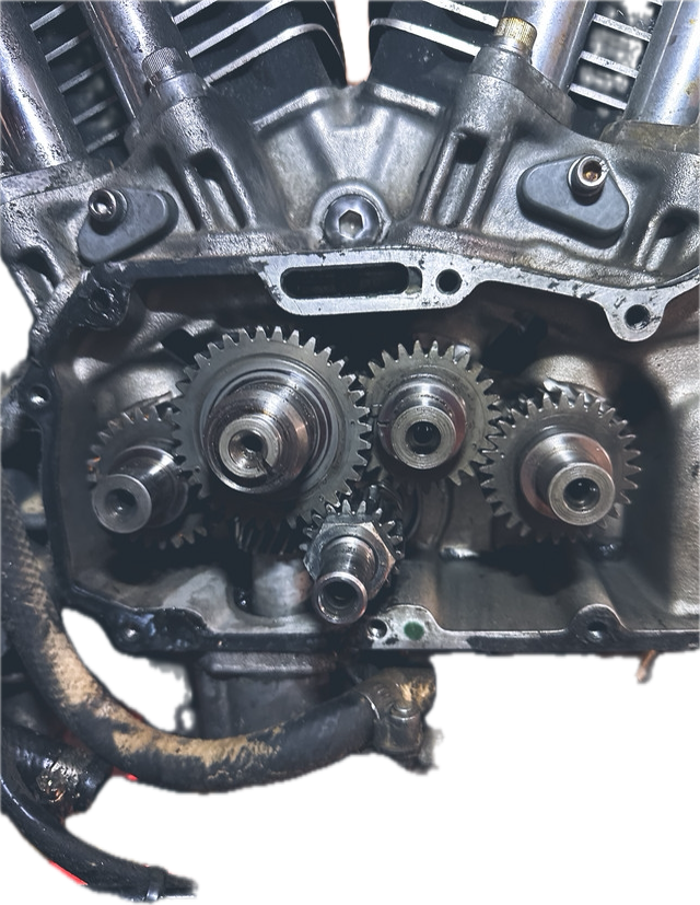

Sorry, das waren die XL bis 2003 traurig , erkennbar an den zwei seitlichen Deckeln über der metallischen Führung auf den zwei angegossenen Stößelbuchsen. Da wo die beiden Deckel  fehlen, sind die Führungen aus Plastik von oben eingeschraubt
Attachment 458751
