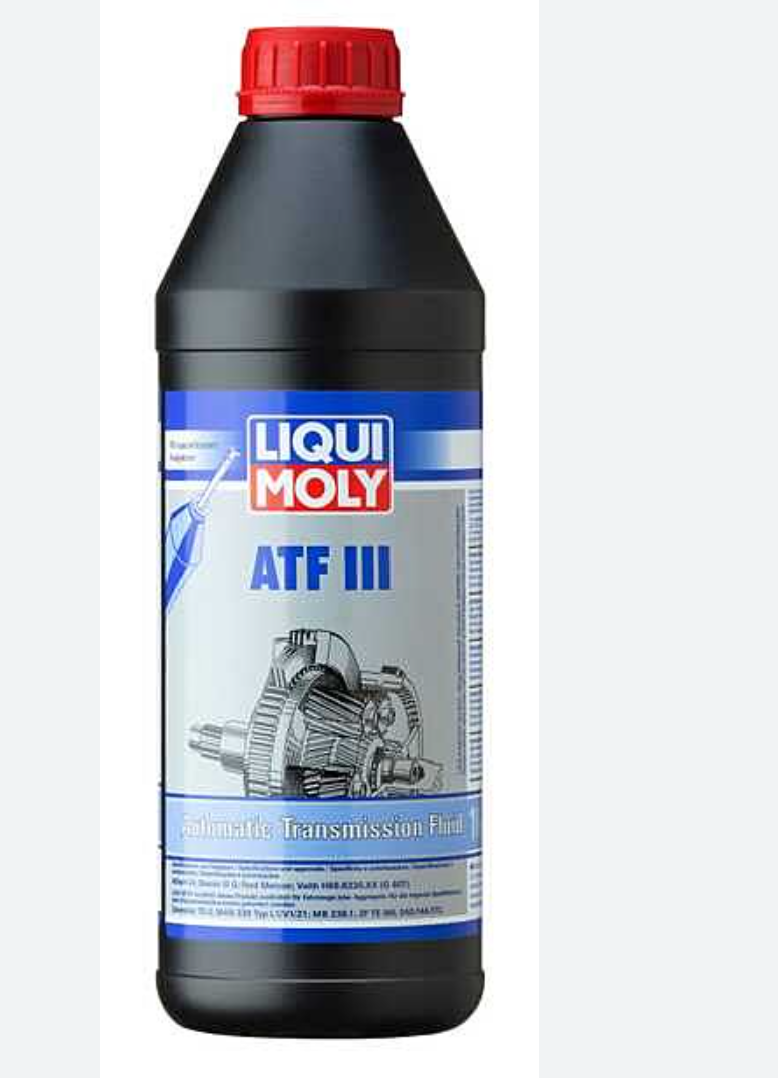

Testweise mal ATF in den Primär, wenn sich gar nichts ändert, liegt es am Getriebe oder an den Kupplungslamellen. Wenn's dann plötzlich tiptop geht, liegt es am Öl, dann ATF drinlassen.

Neuer Beitrag 08.06.2026 18:07
zum zitierten Beitrag Zitat von Agossi
Hab ja eh schon zwei verschiedene Öle probiert. Einaml des Rev Tech Primary und einmal des Rev Tech MTP.
Was ist an dem ATF so besonders?     Du meinst das hier???
Attachment 458129
