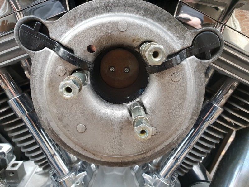

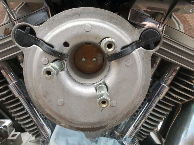

Schau mal nach dem Ansaugtrakt. Ich habe das gleiche Problem. Hab heute mal den Ansaugtrakt gereinigt, an dem ne ganze Menge Ablagerungen gab. Kann eigentlich nur ein Problem mit der Luftzufur sein. Nach der Reinigung habe ich den Eindruck das meine Maschine besser läuft. Bin heute allerdings erst ein paar Kilometer gefahren. Mich würde es auf jeden fall mal interessieren wie deine Storry ausgeht und welches Problem du analysieren kannst. Ich hoffe bei mir war es der Ansaugtrakt...Gruss aus Neuss
Attachment 455419
Attachment 455420
