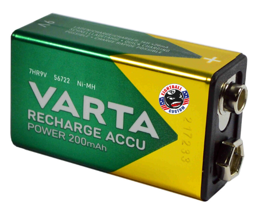

Hallo Zusammen
ja das Batterie Thema ist in jedem Motorrad-Forum immer wieder Heiss diskutiert. Bei meinen Reiskochern habe ich diese jeweils Ausgebaut und zwei oder dreimal im Winter für 1-2 Tage ans Ladegerät gehängt.
Wie gesagt, hatte ich bisher keine Wegfahrsperren oder Alarmdinger.  war ich ein glücklicher  Freude
@Schimmy
dann muss ich mich mal nach der "9V Block-Akku der Alarmsirene" umschauen, von diesem Fresser hatte ich noch gar nie gelesen.
Muss mal die Sirene suchen, und die Batterie prüfen.
Danke für diesen wichtigen Hinweis   großes Grinsen

Moinsen @Ghost Rider ,
So klappt das mit dem antriggern ("@" schreiben und nach Eingabe der ersten Buchstaben des Gesuchten den Namen ANKLICKEN). Augenzwinkern
Da (Bild 1) siehst Du das Corpus Delicti, und da man ja verhindern will, dass sich jemand unbefugt daran zu schaffen macht, ist das
Teil an einer ziemlich schwer zugänglichen Stelle versteckt, nämlich im "Elektro-Compartment) zwischen Hinterrad und Getriebe (Bild 2).
Viel Spaß und Erfolg beim Wechseln.....

@Schimmy
da gibt es ja allerhand verschiedene Batterien, Original 200mAh
es gibt auch 250mAh bis 1300mAh Lithium-Ionen
welche sollte man am besten wählen?
Attachment 446027
