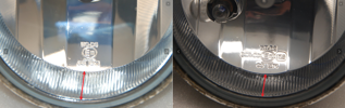

Apropos E-Marking.
Der rechte Scheinwerfer ist mit WC-DS und der linke mit WR-DS gekennzeichnet. Also rechts nur Abblendlicht, links nur Fernlicht oder andere Einsätze einbauen wenn beide Scheinwerfer Abblend und Fernlicht haben sollen.
Schimmy ist offline Schimmy · 12801 Posts seit 15.10.2015
12801 Posts seit 15.10.2015 aus Greven
Neuer Beitrag 11.07.2025 17:58
@HeikoJ : Adlerauge  fröhlich . Tja.... muss man nicht wirklich verstehen. Hab noch ein Foto von der Rückseite des SW gefunden.
Auf beiden Seiten steht "H11 55W" als zu verbauendes Leuchtmittel drauf. Die kleine Stelle, an der die Standlicht-Leuchte ihren
Platz hat, wird - was die Lichtausbeute angeht - jetzt auch nicht DEN Unterschied zwischen "LOW" und "HIGH" ausmachen.....  Augen rollen

Neuer Beitrag 11.07.2025 22:08
Es geht doch bei den beiden Scheinwerfern mit dem gleichen H11 Leuchtmittel nicht um unterschiedliche Lichtausbeute, sondern um unterschiedliche Ausleuchtung der Fahrbahn, was über unterschiedliche Gestaltung des Reflektors, bei Verwendung des gleichen!!! Leuchtmittels, erreicht wird.
Bei H4 Leuchtmitteln (und anderen, gleichartigen, schon in einem alten Scheinwerfer der 6V-Aera mit 35W/35W verwendet) wird die unterschiedliche Ausleuchtung der Fahrbahn mit zwei unterschiedlich positionierten Glühfäden realisiert, wobei bei einem der beiden (Abblendlicht) auch noch durch eine metallene Blende weite Bereiche nicht ausgeleuchtet werden (also insgesamt weniger Licht zur Verfügung steht Augenzwinkern ).

Neuer Beitrag 11.07.2025 22:25
zum zitierten Beitrag Zitat von Uli G.
Das sagt ja schon die in den Scheinwerfern angebrachte Kennung, die unterschiedliche Reflektorform ist bei der Rückansicht ja auch gut erkennen. In unserer Diskussion ging es eher um die Verwendung von H13, H11 oder womöglich H4 in verschiedenen Regionen ( HDI, DOM )
Selbst ( oder grade ) beim Befragen der KI Engines gibt es da ein fröhliches Durcheinander welche Lampe verwendet werden kann oder soll.
