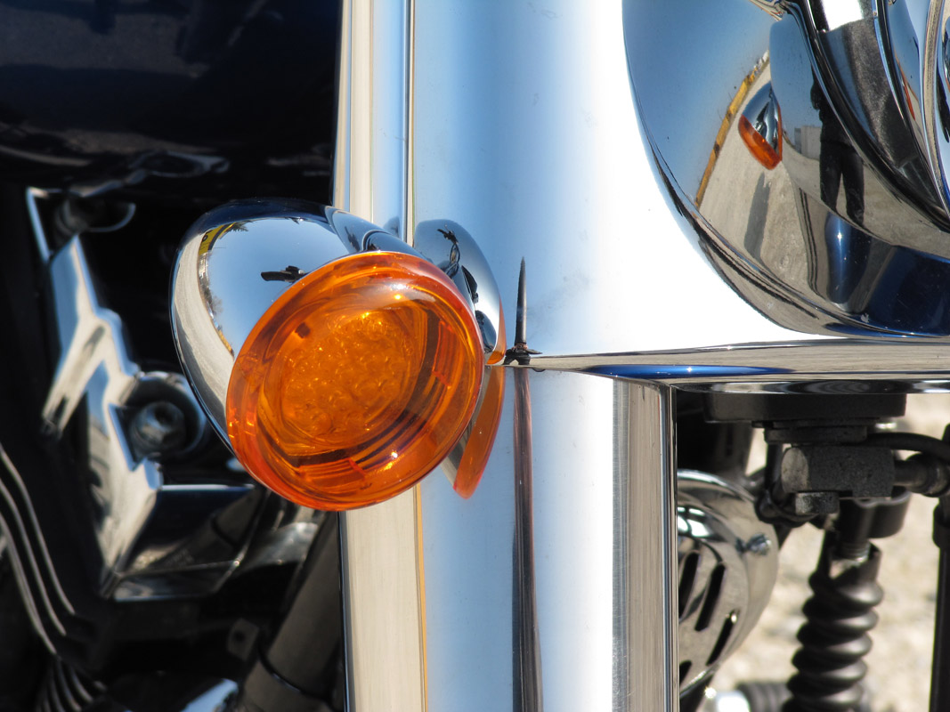

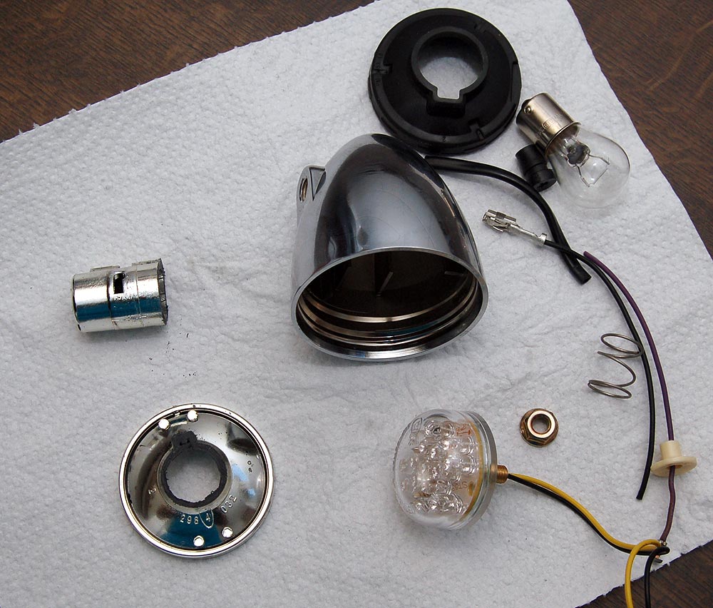

...möchte kein neues Thema aufmachen habe aber eine Frage zum Versetzen der original vorderen Blinker der 2015er Fatboy. Kann man die Blinker nach dem Entfernen der orangenen Plastikabdeckung noch weiter zerlegen? Also um an die Kabel und Anschlüsse in dem Blinker zu kommen? ...oder ist der Reflektor fest mit dem Gehäuse verklebt? Ich habe wie gesagt eine 2015er FB und keine LED Blinker.
Edit: Bei YouTube bekommt einer den Reflektor mit einem Draht raus, schon jemand hier probiert? Ab 2:00 Minuten geht es los...

ja geht, das Gummiteil mit einem Draht oder dem abgewinkelten Ende eines Inbus heraus ziehen
aus Reken
Neuer Beitrag 07.12.2019 21:00
Hallo Marco,
wie immer von Dir eine hilfreiche und kompetente Antwort! Es hat mir keine Ruhe gelassen und ich hab´mir aus so einer speziellen Büroklammer (Die starken schwarzen mit zwei Bügeln) ein Tool gebastelt und direkt probiert. Einhaken wo die Bajonettverschlüsse der Glühbirnen einrasten und mit gefüüüüüühlvoller Kraft ziehen, Plopp.... und raus sind die Teile ohne Beschädigung! So langsam wird die Lightbar mit den zwei 4" Daymakern und der Umverlegung der Blinker was... diesmal mach´ich es selber!
