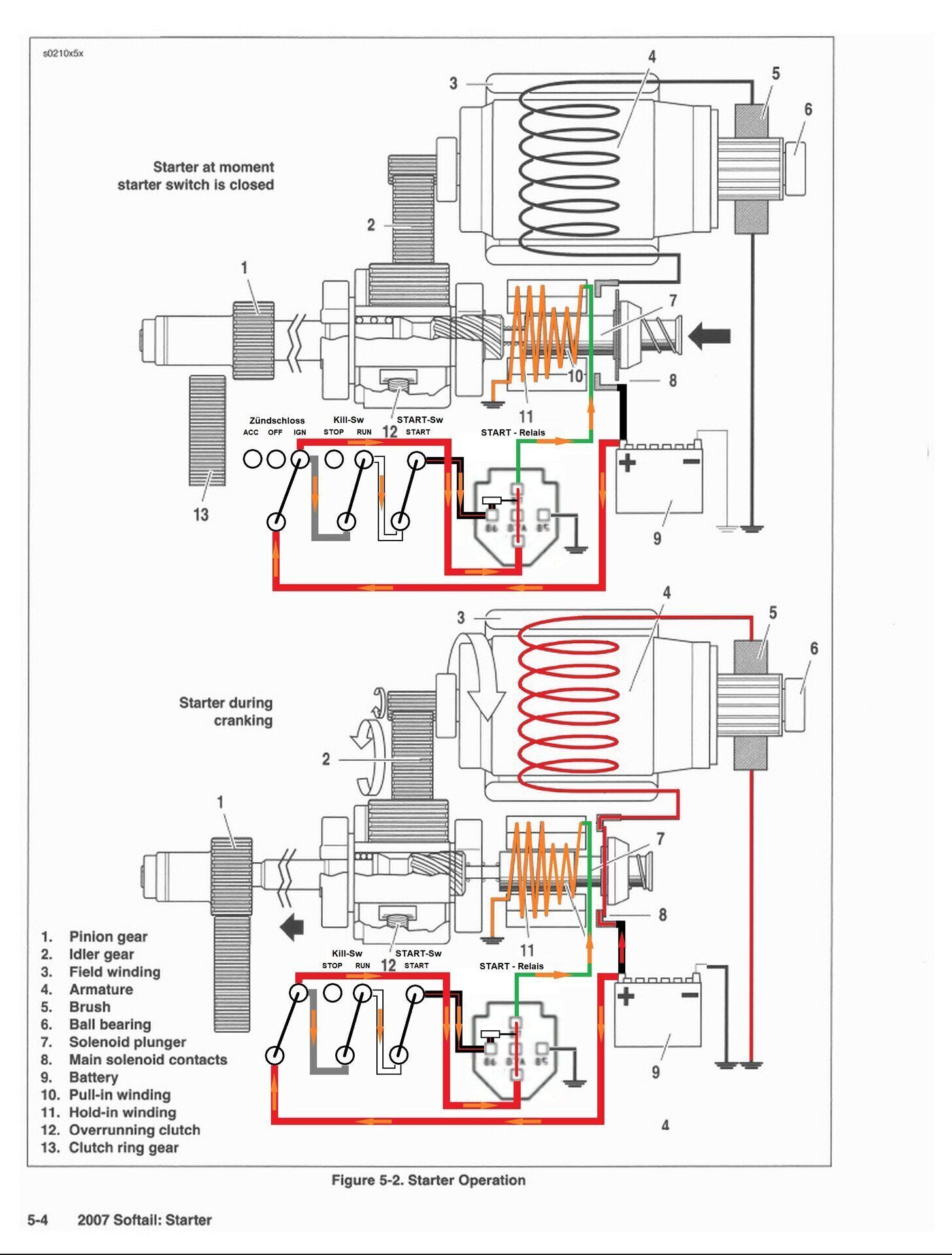

Weil es bei Harley Davidsons ZWEI "Relais" gibt, die den Anlass-Vorgang steuern. Zum Einen das von Dir zitierte Relais,
das hauptsächlich nur die Aufgabe hat zu verhindern, dass die die Kontakte im START-Knopf nicht mit der Zeit durch den
Einschaltstromstoß "abfackeln", den das zweite "Relais" (Anlassermagnetschalter / Solenoid) zieht.
Letztgenanntes ist der "Hauptakteur" im Anlassvorgang, denn es schiebt einerseits die Welle des Starters elektromagnetisch
ein kleines Stück weit (bis das Anlasserritzel in den Zahnkranz am Kupplungskorb greift) heraus, und andererseits schließt
es die elektrische Verbindung von der Batterie zum Anlassermotor, so dass dieser beginnt zu rotieren. Der Rest (das vollständige
Herausschieben der Anlasserwelle und das Drehen des Motors) geschieht dann rein mechanisch.
Dieses "gesteuerte" Anlasser-Relais würde also lt. Beschreibung "nur" dafür sorgen, dass das Magnetfeld im Solenoid LANGSAMER
aufgebaut wird was zur Folge hätte, dass die Anlasserwelle LANGSAMER heraus geschoben wird und die elektrische Verbindung
von Batterie zu Anlassermotor entweder zeitverzögert, oder nicht vollständig hergestellt wird, was wiederum dafür sorgt, dass
die elektrischen Kontakte im Solenoid mit der Zeit verbrennen werden (siehe Foto).
Die angehängte Zeichnung ist zwar von einem TC, aber das Prinzip ist bei allen Baureihen das Gleiche. Bild oben: START-Knopf
wird gerade gedrückt ; Bild unten: Solenoid hat die Welle heraus gedrückt, den Kontakt geschlossen und der Anlassermotor dreht sich.
Greetz  Jo

Es könnte natürlich auch daran liegen, dass in der vorstehenden Zeichnung
die „Kanten“ der  einander zugewandten Schmalseiten der Zähne von Ritzel (1) und Zahnrad (13) so verschlissen sind, dass dieser „Schubschraubtriebanlasser“ das infolge der Spiralverzahnung ( „…schraub…“)  links neben (11) nur durch den Vorschub des Solenoid - also ohne Antrieb durch den Anlassermotor (!!!) - rotierende Ritzel (1) nicht mehr in das Zahnrad (13) auf dem Kupplungskorb eingespurt kriegt, sondern diese im Lauf der Zeit rundgeschliffenen „Kanten“ von Ritzel (1) und Zahnrad (13) krachend aneinander vorbeirattern, bis Du den Finger vom Startknopf nimmst oder es der Solenoid doch noch mal geschafft hat, die Spiralverzahnung bis an ihr  Ende zu vorzuschieben und das so rotierende Ritzel (1) doch noch mal in Zahnrad (13) einzuspuren. Das wird mit immer schneller zunehmender  Verrundung der erwähnten „Kanten“ aber irgendwann nicht mehr klappen, weil die verrundeten aneinander vorbeirotierenden Kanten zunehmend aneinander abprallen. Das passierte früher bei Motorrädern ohne CAN-Bus häufig, weil kein Signal, dass der Verbrennungsmotor läuft, in eine Sperrung des Stroms für den Solenoid umgewandelt werden konnte. Ob das Signal des Kurbelwellensensors bei Harleys mit CAN-Bus für eine solche Sperrung verwendet wird, habe ich an meiner zur Schonung von Ritzel (1) und Zahnrad (13) bisher nicht ausprobiert  großes Grinsen
Dann müßtest Du schlicht (1) und (13) austauschen. Wenn Du den Anlasser samt Solenoid ausbauen kannst, kannst Du am Ritzel den Zustand der „Kanten“ der vorderen Schmalseiten seiner Zähne begutachten. Nur das Ritzel (1) austauschen wird dann aber im Schadensfall nicht helfen, denn die „Kanten“ der Schmalseiten der Zähne des Zahnrades (13) werden dann nicht anders aussehen.

Moinsen @motorcycle boy ,
Sehr ausführlicher Erklärungsversuch, nur leider wird DAS NICHT die Ursache des Übels sein können. Anbei ein Paar Bilder
des Pinion Gears (Anlasserritzel), angefangen mit EVO ("alter" Art / 10 Zähne), über EVO/TC88  ("neuer" Art / 11 Zähne),
TC und M-8.
(Ganz nebenbei kann man gut den "technischen Fortschritt" nachverfolgen... damals gab es jedes Teil EINZELN, dann nur noch
in Verbindung mit der Anlasserkupplung und heutzutage muss gleich der ganze Anlasser inkl. Motor getauscht werden.....  Baby )
Sei´s drum....
Wie man aber auf jeder Abbildung gut erkennen kann, sind die Zähne des Pinion Gears bereits im Neuzustand angeschliffen (abgerundet)
eben DAMIT sie leichter in den Zahnkranz an der Kupplung einfädeln können, und weil Letztgenannter aus gehärtetem Stahl hergestellt
ist, schleift es dort auch nix "rund", sondern die Zähne brechen einfach - ganz oder teilweise - ab (eigene Erfahrung / die beiden letzten Fotos).
