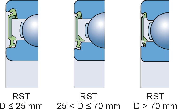

....wenn das Getriebeöl durch das Lager der Hauptwelle zur Druckstange kommt , kann man da nicht ein besser abgedichtetes Lager benutzen ....
Attachment 454879
10213 Posts seit 05.11.2011
Neuer Beitrag 30.10.2017 16:41
Die Idee ist richtig und wurde in Ami-Foren schon diskutiert. Leider hat das verbaute Lager keine Normgröße, kann also nicht mal so eben beschafft werden.
Als „schnelle Lösung“ für einen Rückruf ginge es auch nicht, weil zum Lagerwechsel das Getriebe gezogen werden muss, was bekanntlich primärseitig sehr aufwändig ist.

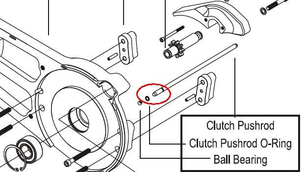

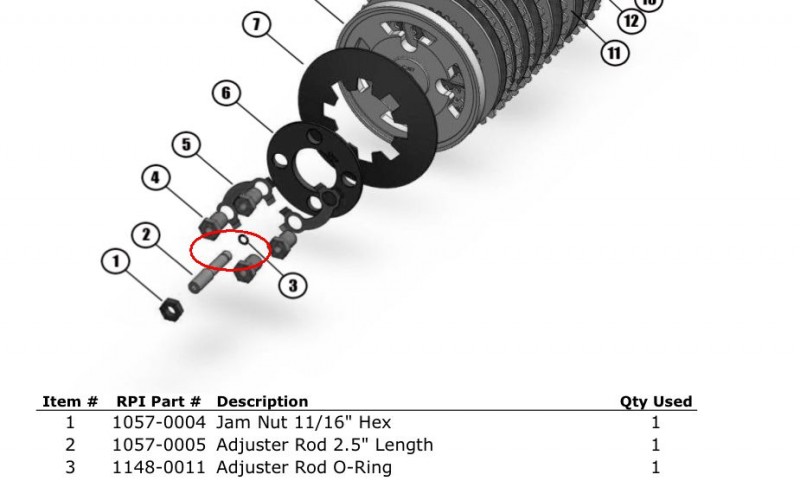

Zum Thema O-Ring-Dichtung der Druckstange: Bei offenen Primärantrieben (hier zwei Beispiele) ist diese Lösung Standard!
Da ist die separate Entlüftung des Primärs aber auch perfekt sichergestellt

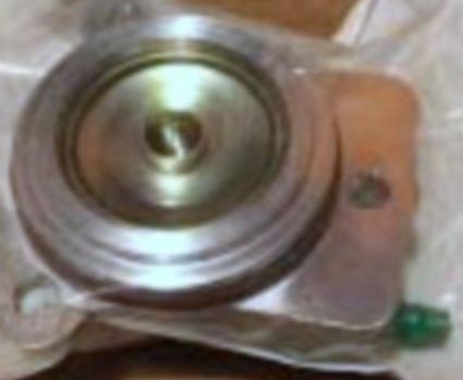

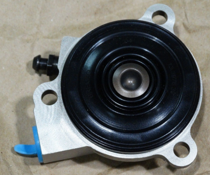

Du meinst, dass der Brembo-Zylinder mit seiner Gummimembran an dem ganzen Drama schuld ist?
Bis 2016 (Twincam)
ab 2017 (Mcool
Attachment 454923
Attachment 454924
Dieser Beitrag wurde schon 1 mal editiert, zum letzten mal von Karl H. am 14.11.2017 15:23.

Ich weiß nicht ob er allein schuld ist, er ist aber auf alle Fälle eine der deutlichen Veränderungen ggü. der TCs
und wäre damit auch Teil einer möglichen Lösung.
Gruß "Hiob"
Glaubwürdigkeit ist wie Jungfräulichkeit. Sobald sie verloren wurde, ist es fast unmöglich, sie wieder zu erlangen.
Neuer Beitrag 14.11.2017 15:48
Ja, ein Teil des Problems, das ist durchaus möglich.
