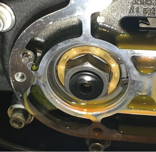

So sieht sie aus, die (hoffentlich) Lösung:
Harley versucht mit dem schwarzen Gummiaufsatz auf der Getriebewelle die Druckstange abzudichten.
(Quelle: www.hdforums.com)
Nachtrag: Das "Gummi" ist außen aus Metall (wie man in der Vergrößerung erkennen kann) und wird von Harley "Slinger", also Ölschleuderscheibe genannt.

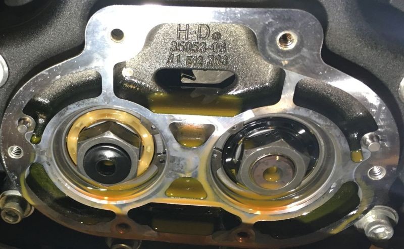

Hier nochmal der Vergleich mit und ohne Dichtung. Man fragt sich, wie die Dichtung befestigt ist. 🫤

Neuer Beitrag 05.12.2017 12:34
Dann war Uli‘s Vorschlag ja vom Prinzip her ja gleich...🥰

Neuer Beitrag 05.12.2017 12:40
Das Teil scheint ja pilzförmig zu sein, und noch in die Bohrung der Hauptwelle hineinzuragen.
Der "Stiel" könnte also wie eine Buchse (Material ähnlich Simmering) sein die in die Hauptwellenbohrung eingepresst und notfalls verklebt wird. Das geht natürlich nur wenn die Beschaffenheit der Oberfläche in der Bohrung das zulässt.
Große Kräfte wirken dort ja wohl nicht.
Gruß "Hiob"

Neuer Beitrag 05.12.2017 15:42
Ist der Ringspalt so groß?
Aber könnte so sein...

Neuer Beitrag 05.12.2017 16:09
Siehe dazu auch meinen Beitrag vom 24.Okt 2017 um 12.13 Uhr
und die Antwort von Karl um 13.27 Uhr.
Ich halte diese Lösung darum immer noch für Blödsinn.

Neuer Beitrag 05.12.2017 16:29
Meine Oma sagte schon: "Wer etwas, das solange funktioniert hat, kaputtmacht, der sollte es auch wieder heilmachen können."
Ich vertraue daher also auf die technischen Fähigkeiten der Ingenieure von HD.
Was bleibt mir sonst auch übrig....

Neuer Beitrag 05.12.2017 16:56
Einen Vorteil hat die Lösung gegenüber allen anderen: Sie ist billig! Zur Not wird das Gummi bei jeder Inspektion getauscht. 🥰
Bin gespannt, ob dieses Teil jetzt bei den Tourern serienmäßig eingebaut wird, oder ob bei den Neumopeds nachhaltigere Maßnahmen einfließen.

Neuer Beitrag 05.12.2017 19:04
Tja...
...ohne Gummi geht so manches in Hohlräume, wo es garnicht hin soll!
