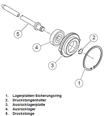

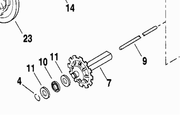

Der Ölschleuderring ist definitiv nicht bei hydraulischer Kupplungsbetätigung möglich.
Heißt der Ölschleuderring auf neudeutsch ‘Oil Slinger‘?
Also die Nummer 7 in dem Bild von meiner 2014er Limited mit hydr. Kupplung?
Dann habe ich eine ‘unmögliche Kupplung‘ in meinem Mopped...

Ja.

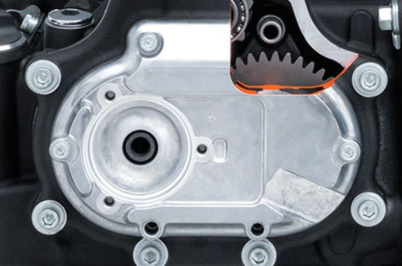

Ich kann mir sehr plastisch vorstellen, was da bei HD in den Entwicklungsabteilungen und Chefetagen gerade los ist. Wer so einen Konstruktionsfehler aufs Serienband bringt, hat gewaltigen Stress unterm Dach...
Hier mal eine Betrachtung zu den mutmaßlichen Ursachen des Problems anhand von Bildern:

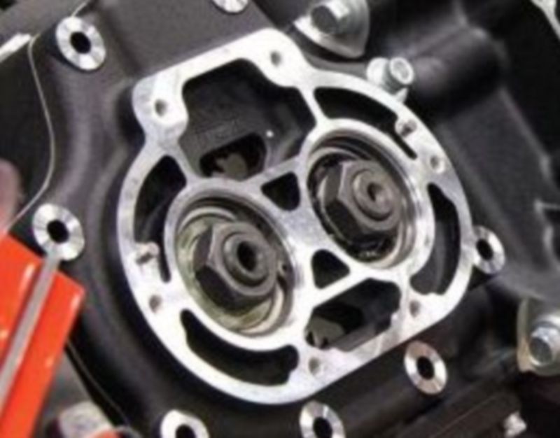

Hier sieht man die hohle Getriebehauptwelle, die rechts im Getriebe und links im Primärantrieb endet und die Kupplungsdruckstange beherbergt (nicht im Bild).

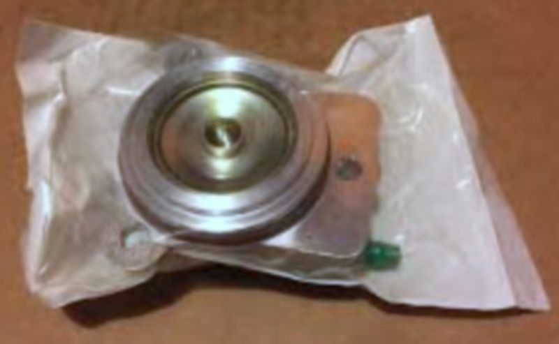

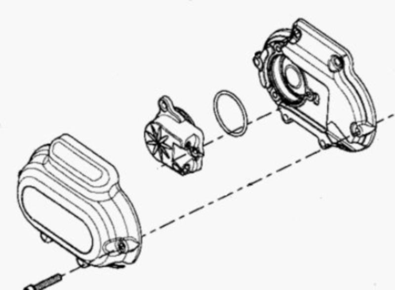

Hier sieht man, was auf den oben gezeigten Lagerdeckel draufgeschraubt wird: Verschlussdeckel, Kupplungsnehmerzylinder, Chromabdeckung
Hier sieht man den Verschlussdeckel, aus dem die Getriebehauptwelle rausragt. Die Druckstange kommt aus dem Loch der Welle (muss man sich dazu denken).
Auf die runde Vertiefung im Verschlussdeckel kommt der Kupplungsnehmerzylinder, der auch im Explosionsbild weiter oben gezeigt ist:

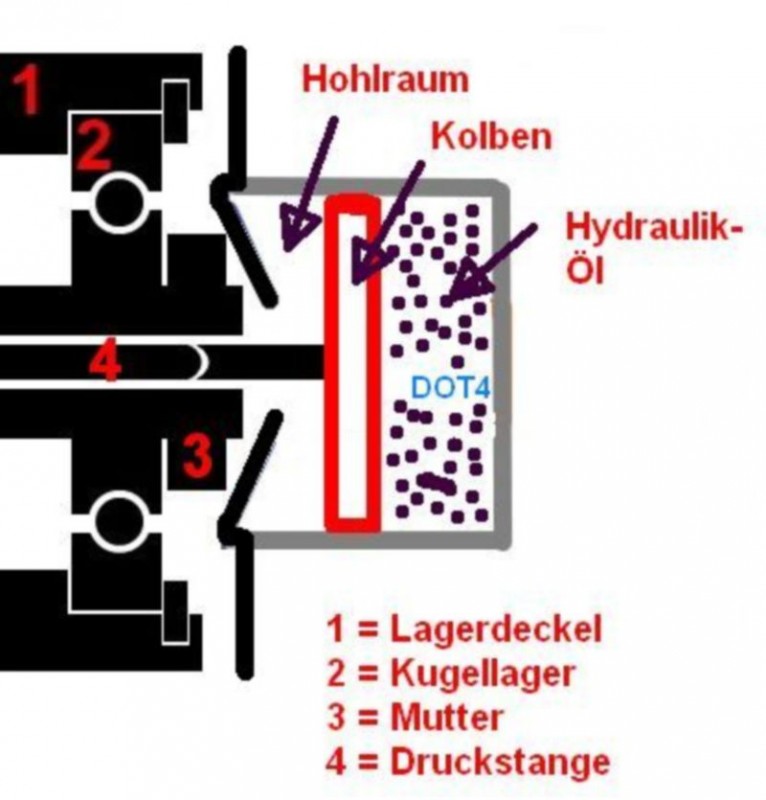

In einem schematischen Schnittbild sieht das ganze so aus:

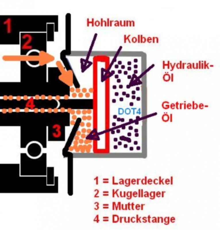

Jetzt kommt der springende Punkt: Steve Cole hat mit einem Plexiglasdeckel nachgewiesen, dass durch das Wellenlager der Hauptwelle im Betrieb große Mengen Getriebeöl in Richtung Verschlussdeckel fließen und den Hohlraum vor dem Nehmerzylinder mit Öl füllen. Hier sieht man das schematisch:
Wenn diese Situation zutreffend ist, wird mit jeder Bewegung des Nehmerzylinders (Kupplungsbetätigung und Slip-Assist-Funktion der Kupplung) Öl in die Welle gepumpt!
Attachment 454915
Attachment 454916
Attachment 454917
Attachment 454918
Attachment 454919
Attachment 454920
Dieser Beitrag wurde schon 1 mal editiert, zum letzten mal von Karl H. am 23.10.2017 18:42.

Neuer Beitrag 23.10.2017 17:21
Danke Karl.
Das deckt sich auch mit meinen Beobachtungen im Fahrbetrieb.
Mein Versuch eine Kupplungsbetätigung möglichst gering zu halten, hat nichts Messbares gebracht.
Jedoch zügiges, aber sehr gleichmäßiges Fahren schien den Öltransfer wohl zu minimieren.
Aber wenn häufige Lastwechsel und dazu noch hohe Drehzahlschwankungen (ähnlich wie auf einem Leistungsprüfstand)
dazu kommen, beginnt die Slipper-Clutch wohl mit ihrer Pumpfunktion. Mit dieser Fahrweise (allerdings noch mit kommoden
Drehzahlen unter 4.000 U/min) konnte ich nach 2- 300km sofort Öltransfer feststellen.

Neuer Beitrag 23.10.2017 17:30
E-Glider:
-hiob-:
Ja.
Dann zeigt also ]Ronnie‘s Ersatzteilliste falsche Teile für mein Mopped?
Dieser Beitrag wurde schon 1 mal editiert, zum letzten mal von E-Glider am 23.10.2017 17:33.

Neuer Beitrag 23.10.2017 17:42
E-Glider:
E-Glider:
-hiob-:
Ja.
Wolfgang, Du hast doch gefragt:
"Heißt der Ölschleuderring auf neudeutsch ‘Oil Slinger‘?
Also die Nummer 7 in dem Bild von meiner 2014er Limited mit hydr. Kupplung?"
Das habe ich bejaht.
Deine "unmögliche Kupplung" hätte ich auch gern.....
Gruß "Hiob"
Glaubwürdigkeit ist wie Jungfräulichkeit. Sobald sie verloren wurde, ist es fast unmöglich, sie wieder zu erlangen.
10213 Posts seit 05.11.2011
Neuer Beitrag 23.10.2017 19:39
E-Glider:
Ja!
Hier ein Bild der Druckstange mit Ausrücklager aus dem Werkstatthandbuch Deiner 2014 E-Glide (Ausrücklager auf der Kupplungsseite, kein Slinger):
Attachment 457133
