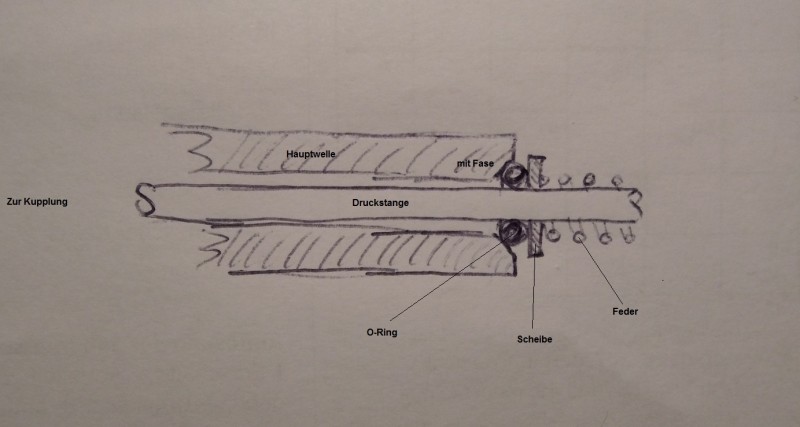

Uli G.:
Getriebehauptwelle innen anfasen (was wohl eh der Fall ist), passenden O-Ring auf die Druckstange aufstecken, Scheibe drauf, leicht vorgespannte Feder zwischen Nehmerkolben und Scheibe/O-Ring/Getriebehauptwelle, und schon ist die Verbindung zwischen Getriebe und Primär zuverlässig unterbrochen.
___________________________________________________________________________
__________
Das stelle ich mir so vor:
.(Hoffentlich habe ich da keinen Denkfehler drin?)
Attachment 454908
10213 Posts seit 05.11.2011
Neuer Beitrag 24.10.2017 16:08
Aha! das ist eine abgedichtete Durchführung der Druckstange. Nachteil: Primärgehäuses braucht eine neue Entlüftungslösung.

Den O-Ring finde ich als Gleitdichtung etwas problematisch,
aber eine Gleitbuchse aus dem gleichen Material wie für die Kettenspanner
könnte funktionieren.

Neuer Beitrag 24.10.2017 17:08
Dann läßt man den O-Ring weg, und nimmt nur die Scheibe, deren Bohrung 1/10 mm größer ist, als der Durchmesser der Druckstange.
Der Ringspalt ist dann minimal fürs Öl, aber für das bisschen warme Luft reicht es...
Oder aber man nimmt den O-Ring doch, der bei Erwärmung des Primär die warme Luft ins Getriebe entläßt (Ventilfunktion...),
und nimmt bei Abkühlung in Kauf, daß ein wenig Unterdruck im Primär entsteht! Aber das gibt sich spätestens bei der nächsten Fahrt!🥰
Ich glaube aber nicht, daß so ein O-Ring dauerhaft einen so leichten Unterdruck hält...

Neuer Beitrag 25.10.2017 01:05
E-Glider:
Uli G.:
__________
Hi Langer,
Kein Denkfehler!
Das ist genau das, was ich mir vorgestellt habe smile!
@Karl
Richtig abgedichtet, aber, wenn denn der O-Ring weg gelassen wird, und nur die Scheibe auf der Druckstange sitzt und dichtet, dürfte das auch noch gut funktionieren. Jedenfalls allemal besser, als nur durch Auswahl einer passenden Druckstangendurchmesser/Getriebewellenbohrungskombination ein "zweifelhaftes Gleichgewicht herzustellen.
Sollte es "dicht" sein, und eine separate Belüftung für den Primärtrieb erfordern, halte ich letzteres für eine der einfacheren Lösungen. Das könnte eine hochgelegene Bohrung zwischen Getriebe u. Primär erledigen, da ist schließlich keine kontinuierliche Druckschwankung mit verbundener Ölübertragung zwischen den Gehäusen vorhanden.

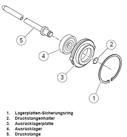

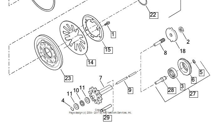

Neuer Beitrag 25.10.2017 10:51
E-Glider:
Dann zeigt also ]Ronnie‘s Ersatzteilliste falsche Teile für mein Mopped?
Ja!
Hier ein Bild der Druckstange mit Ausrücklager aus dem Werkstatthandbuch Deiner 2014 E-Glide (Ausrücklager auf der Kupplungsseite, kein Slinger):
Tatsächlich scheint Ronnie‘s Teileliste nicht i.o. zu sein.
Hier mal eine Darstellung vom OEMpartsfinder von outpostalaska und darin sieht man die beiden Baugruppen für die mech. Kupplung (oben) und die Hydr. Kupplung (unten). Das findet man auch in den Teilelisten wieder.
Teil Nr. 7 (oil Slinger) findet man nur bei der RK, Teil 29 bei allen anderen Tourern.
Die Teile 9, 29 und 28 wurden 2014 demnach in allen Tourern mit hydr. Kupplung verbaut. (Nicht nur in der CVO) Diese Teile entsprechen dem hier erwähnten "CVO-Kupplunsstangen-Fix".
Ab 2015 wurde dann bei den Torern mit hydr. Kupplung die heute noch aktuelle Druckstangenbaugruppe verbaut
Attachment 454896
Attachment 454897
Neuer Beitrag 25.10.2017 18:42
Hallo Alex,
danke für die klärenden Bilder und Erläuterungen! 😁
Das heißt aber, dass meine transfergeplagte 2014er Street Glide die dreiteilige Duckstange hat, die als "Fix" gehandelt wird. Eine finale Lösung ist das also eher nicht.
