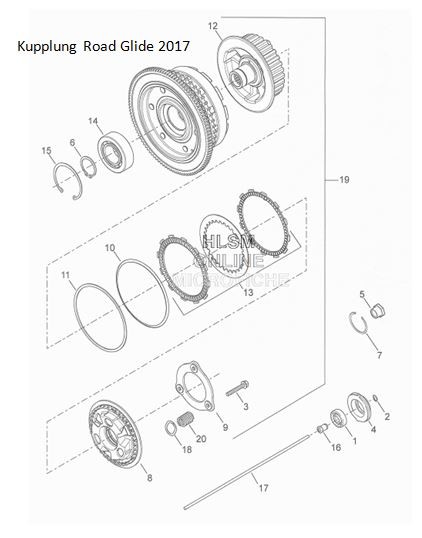

Ich glaube nicht, dass ich mich irren kann. Denn als ich glaubte mich zu irren, hatte ich mich geirrtWenn man sich die Bilder in den Ersatzteillisten so anschaut, haben beide Kupplungstypen die neuartige "Pressure Plate" in den Kupplungen verbaut. Zur Not Muss man dann völlig auf Seilzug-Kupplung umbauen...

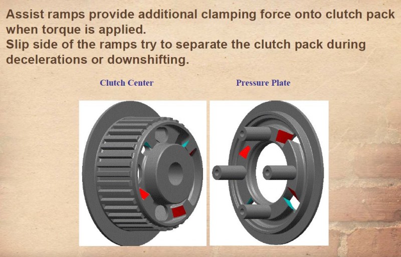

Die Pressure Plates sehen auf der Explosionszeichnung zwar gleich aus, sind aber unterschiedlich und haben verschiedene Teilenummern. Ebenso die gesamte Kupplung, die bei den Tourern deutlich teurer ist. Ich gehe davon aus, dass die Slip & Assist Funktion, die das vielfach bemängelte, im Kupplungshebel spürbare Pulsieren erzeugt, nur bei den Tourern verbaut ist. Das Pulsieren kommt von der Bewegung der Kupplungsdruckstange bei Lastwechsel und S&A-Funktion. Der mechanische Ausrückmechanismus (Rampe) ist mit dieser Funktion wahrscheinlich nicht kompatibel.

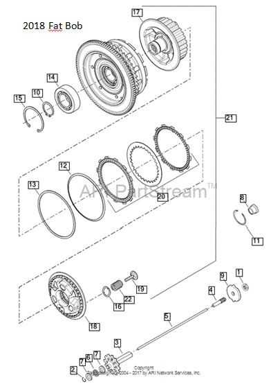

Lt. Teileliste (outpost alaska) ist die Kupplungs-Baugruppe (Nr. 21 in der Grafik) für die 2018er Fat Bob (37000263->551$) teurer als die Baugruppe (Nr. 19 in der Grafik) für die Road Glide (37000254->438$).
Die Teilenummern aller wesentlichen auch einzeln erhältlichen Teile sind - bis auf die pressure Plate - identisch. Den Kupplungskorb (nennt man das so?)(4. Bauteil auf den Bildern ohne eigene Nr.) gibt es nicht einzeln, der könnte demnach unterschiedlich sein.
Einen Umbau müsste man versuchen, und dann könnte man die Komatibilität ausprobieren. Ggf. müsste dann die Kupplungsbaugruppe der Softails verbaut werden. Dabei müsste man für rd. 350$ teile mitkaufen, die man eigentlich schon hat...
