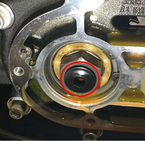

So ist es wohl, denn schon kommt auf hdforums.com die nächste Wasserstandsmeldung von Steve Cole, den man als Profi ernst nehmen muss:
"This part in the latest pictures is NOT a fix. While it helps some bikes there are several people on this site that have had it done already and it hasn‘t solved anything. They are no closer today to a fix than they were when the bikes came out over a year ago. I wish it weren‘t like this but it is what it is."
Auf Deutsch:
Das Teil auf den letzten Fotos ist nicht die Lösung. Während es bei einigen Mopeds hilft, gibt es verschiedene andere Leute in diesem Forum denen das Teil bereits eingebaut wurde, und es hat gar nichts gebracht. Die (Harley) sind nicht dichter an einer Lösung, als sie vor über einem Jahr waren, als die Bikes rauskamen. Ich wünschte es wäre nicht so, aber so ist es halt.

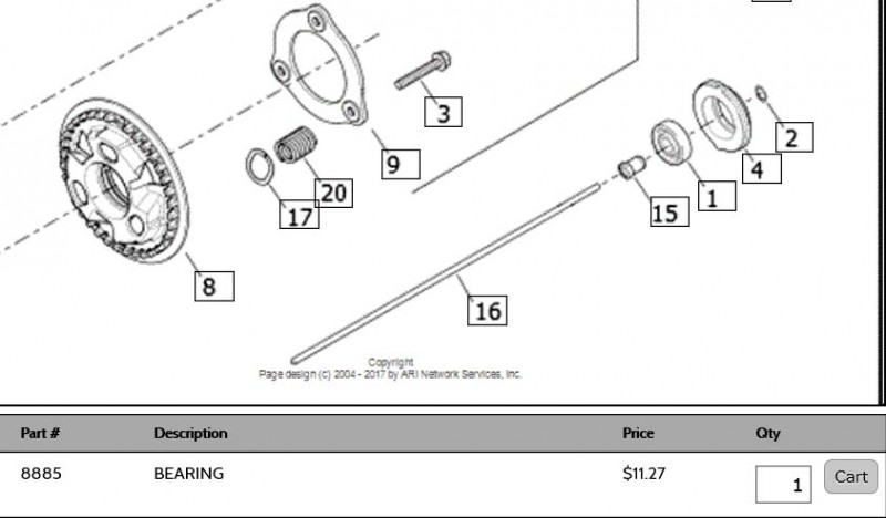

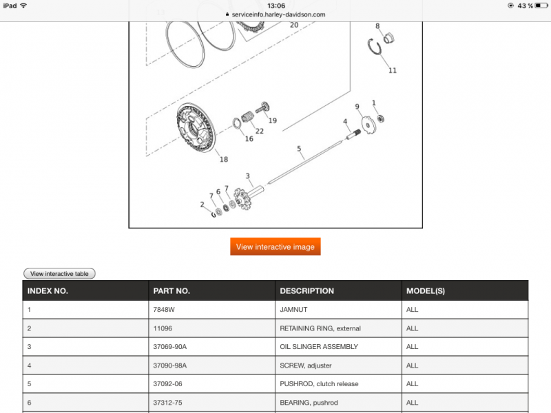

Hallo Hiob,
hier als Position 6 das Ausrücklager (Axialrollenlager) der Softails, das rechts im Getriebe vor der "Slinger"-Scheibe angeordnet ist:
Und hier die hydraulische Variante der Tourer, wo das Ausrücklager (1) als Kugellager auf der Kupplungsseite sitzt:

Bei den Seilzugbetätigten Kupplungen wirkt der Seilzug auf eine Rampe die über drei Kugeln die Bewegung des Seilzuges in eine Hubbewegung umwandelt. Diese Hubbewegung wird auf der rechten Seite im Getriebedeckel erzeugt und wirkt dann direkt auf ein Axiallager (Ausrücklager) und ein Druckstück- Dieses Druckstück steckt in der Getriebehauptwelle und überträgt die Kraft auf die eigentliche Druckstange. Die Druckstange überträgt die Kraft auf die Einstellschraube, die über eine Ausrückplatte die Kupplung betätigt. Bei dieser von der MOCO seit ewigen Zeiten in verschiedenen Versionen angewandten Lösung hat die Druckstange nebst aller Druckstücke immer dieselbe Drehzahl wie die Hauptwelle. Die "stehenden" Teile sind die Betätigungsplatte der Rampe und die äußere Scheibe des Axiallagers. Diese Axiallager wird übrigens über ein Ölerblech außreichend mit Schmierstoff versorgt.
Bei den Modellen mit hydraulischer Kupplung ist das Ausrücklager auf der linken Seite in der Ausrückplatte der Kupplung als Rillenkugellager verbaut. Die "stehenden" Teile sind der Nehmerzylinder, die Druckstücke (beim Dreiteiler) und die Druckstange. Diese Parts werden beim betätigen der Kupplung unter Druck gesetzt und sozusagen vom Mehmerzylinder in ihrer Drehbewegung festgehalten. Die Hauptwelle dreht sich um diese Teile herum. Das wird bei den Seilzugkupplungen vollständig ausgeschlossen. Warum das Ausrücklager bei den Hydrokupplungen nicht auch auf der rechten Seite verbaut ist mag Platzgründe haben. Wir wissen es nicht.
