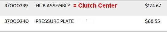

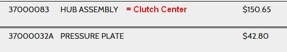

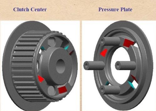

alexobelix:
Lt. Teileliste (outpost alaska) ist die Kupplungs-Baugruppe (Nr. 21 in der Grafik) für die 2018er Fat Bob (37000263->551$) teurer als die Baugruppe (Nr. 19 in der Grafik) für die Road Glide (37000254->438$).
Die Teilenummern aller wesentlichen auch einzeln erhältlichen Teile sind - bis auf die pressure Plate - identisch. Den Kupplungskorb (nennt man das so?)(4. Bauteil auf den Bildern ohne eigene Nr.) gibt es nicht einzeln, der könnte demnach unterschiedlich sein.
Einen Umbau müsste man versuchen, und dann könnte man die Komatibilität ausprobieren. Ggf. müsste dann die Kupplungsbaugruppe der Softails verbaut werden. Dabei müsste man für rd. 350$ teile mitkaufen, die man eigentlich schon hat...

alexobelix:

Gut, verstanden! Was spricht dagegen diese beiden Teile mit zu tauschen beim Umbau?
Frage: Das große Bauteil oben an 4. Stelle in meinen Bildern hat keine eigene Nr., ist das dann Bestandteil des Hub Assemblys?

alexobelix:
Bis dann...
Alex
Das "große Bauteil" ist nur in Verbindung mit der kompletten Kupplung erhältlich ("Clutch Assembly Complete"). Da Tourer und Softails inzwischen wohl die gleiche Primärübersetzung haben, dürften sie dieses Bauteil aber gemeinsam haben. Die Teileliste für den Umbau auf Seilzug-Kupplung wäre also "nur" noch um die Pressure Plate und die Clutch Hub zu ergänzen. Auf die Assist & Slip Funktion müsste man verzichten. Hört sich nicht wie der Königsweg an, oder?

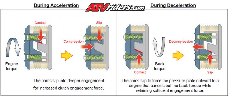

Für Interesierte hier ein schönes Bildchen, das die Funktion erklärt. Die A&S-Kupplung kommt mit Hilfe der eingebauten Rampen beim harten Beschleunigen nicht ins Rutschen, und gleichzeitig erlaubt sie bei hartem Runterschalten einen gewissen Schlupf, der die Kurbelwelle schont. Triumph, Kawasaki und andere arbeiten auch mit diesem Prinzip, das aus dem Rennsport kommt. Harley verbaut diese Kupplung offenbar nur bei den Tourern, weil die aufgrund ihrer Masse davon am meisten profitieren und eine hydraulische Kupplungsbetätigung haben (?). Auch die SE-Version für Twincams ist nur für Tourer mit hydraulischer Kupplungsbetätigung im Angebot.
Nachteil: Die lastabhängige Bewegung der Druckplatte überträgt sich über die Kupplungsdruckstange und die Hydraulik bis zum Kupplungshebel.
