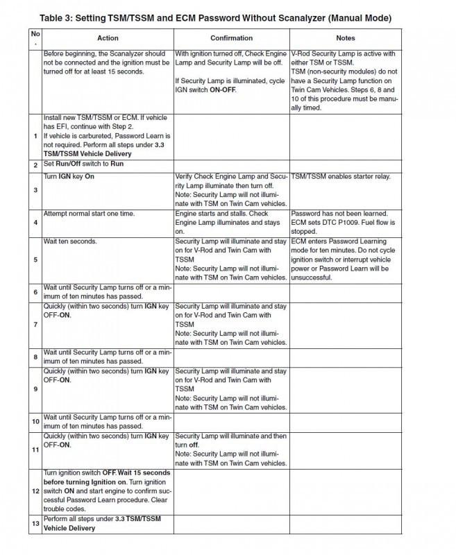

Da du ein Vergasermodel hast könnte es wirklich ohne anlernen funktionieren. Hier die Anleitung.
Grüssle
Thomas
Attachment 454875

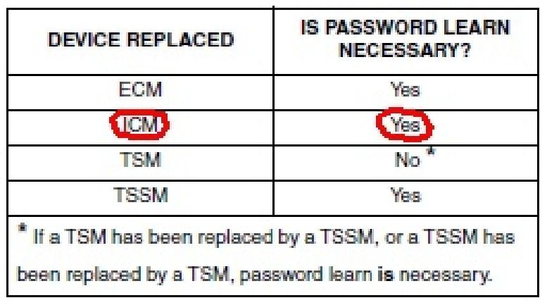

    Jetzt ist es sicher:
    Attachment 454870

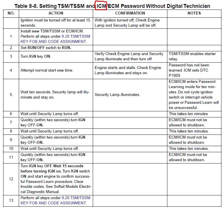

    Und hier nochmal die bereits von Tom gepostete Prozedur mit konkretem Bezug zum ICM (Zündmodul):
    Attachment 454871

    Neuer Beitrag 22.02.2026 11:44
    Hallo Marino,
    jetzt muss ich mich doch noch als Bedenkenträger profilieren:
    Dieses Zündmodul wurde gemäß Teilekatalog für alle Twincam- und Sportster-Motoren (Vergaser) ab 2004 verwendet. Es beinhaltet notwendigerweise das Zündkennfeld, welches m. E. nicht für alle TC- und Sportster-Motoren gleich gewesen sein kann. Deshalb erschließt sich mir auch der Hinweis im Handbuch, dass das Modul vor dem Anlernen durch den Händler mit der passenden Software geflasht werden muss.
    Für Dich heißt das: Selbst wenn die Anlernprozedur einwandfrei funktioniert, kann Dein Motor - je nach Ursprungsmotor des gekauften Moduls - laufen, wie ein Sack Nüsse
