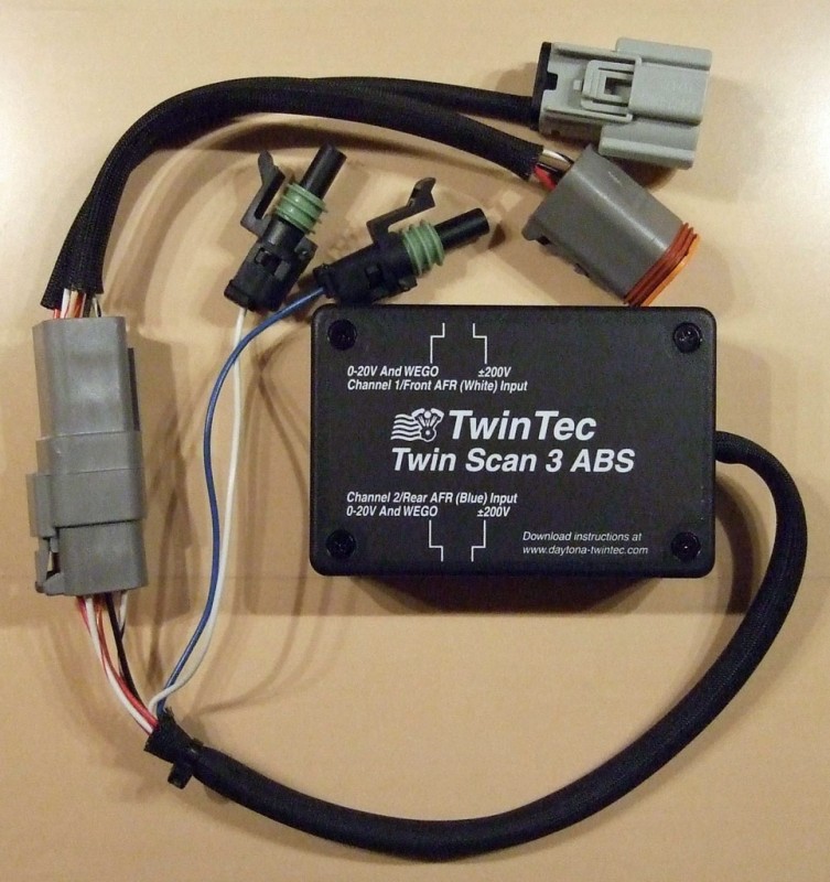

Hier ein Bild des Lieferumfangs inkl. Adapterkabel für Touring ab 2014 (Software und Treiber gibt es als Download, das USB-Kabel fehlt auf dem Foto). Das Gerät arbeitet nur mit CAN-Bus Harleys zusammen (6-poliger Diagnosestecker). Für Harleys ohne CAN-Bus gibt es den "Twin Scan II ABS".

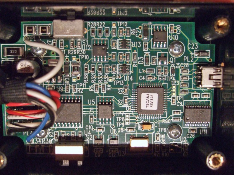

Einen Blick ins Innere konnte ich mir nicht verkneifen. Ein zentraler Microprozessor, links ein CAN-Baustein und rechts ein RS232-USB-Interface.

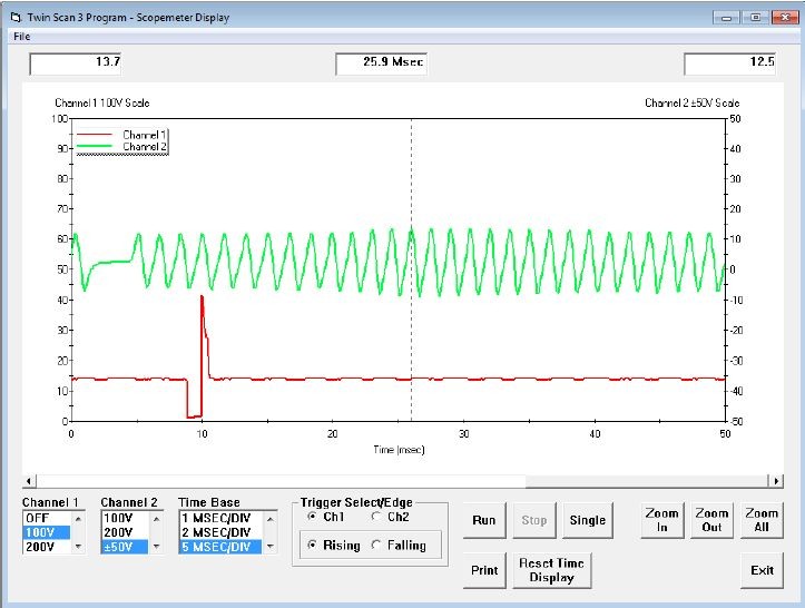

Über die beiden runden Stecker mit grünem Dichtgummi kann man Spannungssignale (bis 200V) einspeisen und den angeschlossenen PC als Zweikanal-Oszilloskop nutzen. Das geht aber nur im Kiloherzbereich. Fernsehreparaturen kann man also nicht damit machen
