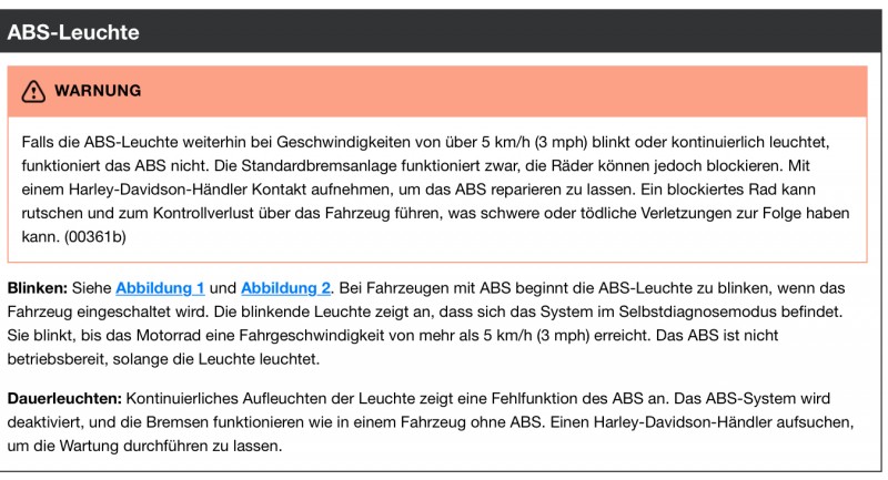

Guten Abend, ich hoffe ihr könnt mir helfen.... ich habe Freitag eine street bob ez 2020 gebraucht beim Händler gekauft (leider weiter weg) mir wurde gesagt, dass die abs leuchte sich erst nach längerer Fahrt ausstellt und normal wäre. Nach meiner Recherche bin ich schlauer, eigentlich soll die leuchte ab 5km/h aus gehen...ich hoffe auf Ratschläge von euch. Möchte gerne wissen, ob vielleicht sogar Sensoren oder Einheit bereits beim Kauf defekt waren.

Bei Überschreiten von 5km/h muss die ABS-Leuchte aufhören zu blinken. Sonst, und wenn sie dauerhaft leuchtet, liegt ein Defekt vor (z. B. ein kaputter Sensor an Vorder- oder Hinterrad oder ein falsch verbautes Radlager).
Attachment 454071

das ist zwar ärgerlich, da es sich ja um ein 2020er Modell handelt hat das Teil ja noch Garantie!
