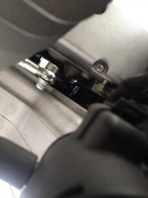

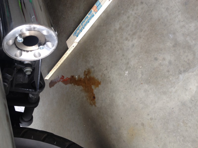

es ist zweifellos der Schaltwellensimmering.......
und die Menge lässt wohl auch keinen Aufschub zu...
kann mir jemand vielleicht die bezugsadressen für Spezialwerkzeug & Ersatzteile geben ? ...... danke

Neuer Beitrag 13.08.2015 19:14
cic:
Hallo chick,
das Wichtigste ist zunächst mal das originale Werkstatthandbuch, der Link zu den Ersatzteillisten und ein Harleyhändler. Als Spezialwerkzeug brauchst Du beim TC88 nur den Stufenkeil zum Blockieren des Primärantriebs. Der Rest ist gutes Standardwerkzeug.
aus Ratingen
fährt: 2001 FLSTCI
FlatSix ist offline FlatSix
fährt: 2001 FLSTCI
Neuer Beitrag 13.08.2015 22:10
Moin Chic,
wie Karl schon geschrieben hat, ist das Original- Werkstatthandbuch unverzichtbar, schon allein wegen der wichtigen Anzugsmomente der fetten Muttern an der Kurbelwelle und der Kupplungskorbmutter. Wenn Dir die englische Sprache nicht fremd ist genügt ein preiswertes Herunterladen einer aktuellen Version in Pdf-Form, das hat den Vorteil, die aktuell benötigten Seiten auszudrucken und nach Gebrauch, weil ölverschmiert, einfach zu entsorgen. An Spezialwerkzeugen brauchst Du den Primärkettenblockierer und die beiden großen Nüsse, sowie einen Drehmomentschlüssel bis 210 NM. Wenn Du Interesse an einer SKF- Schaltwellendichtung hast, kann ich Dir diese für 10 € incl. Versand anbieten, dann bitte PM mit Versandanschrift übermitteln.
Gruß, Armin.
