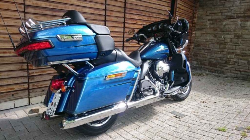

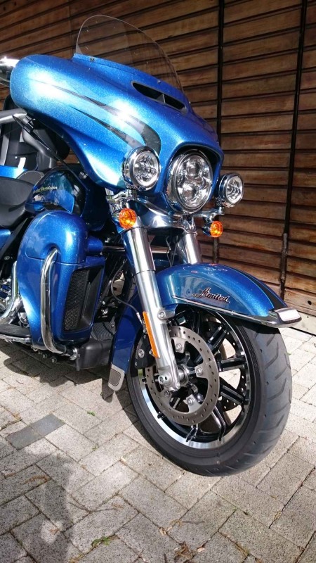

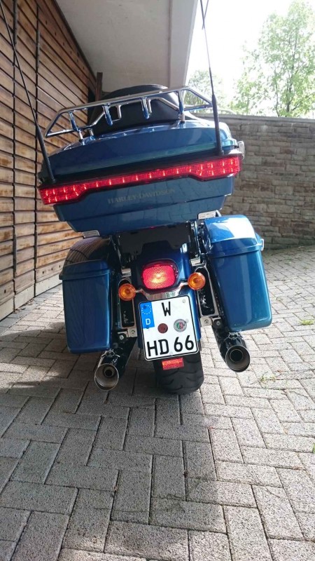

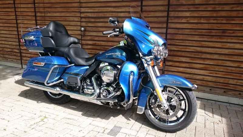

jetzt habe ich doch mal ein paar Bilder vom blauen Bock hier eingefummelt.
Dann noch eine Frage, wie habt ihr bei den V&H denn das mit der Auspuffklappe gelöst? So gelassen oder mit Trickstecker tot gelegt?
Gruß, Sven
Attachment 453459
Attachment 453460
Attachment 453461
Attachment 453462

sehr schön Sven, gratuliere 👏
Gruss Hans

Moin sven,
bin jetzt nicht so der bagger fan, aber die Farbe und das design gefällt mir gut. 👏
Gruss Jürgen

Schön wenn sie euch gefällt! 😁😁😁 Ist technisch echt ein Quantensprung, lagen ja auch 10 Jahre zwischen alt und neu.
