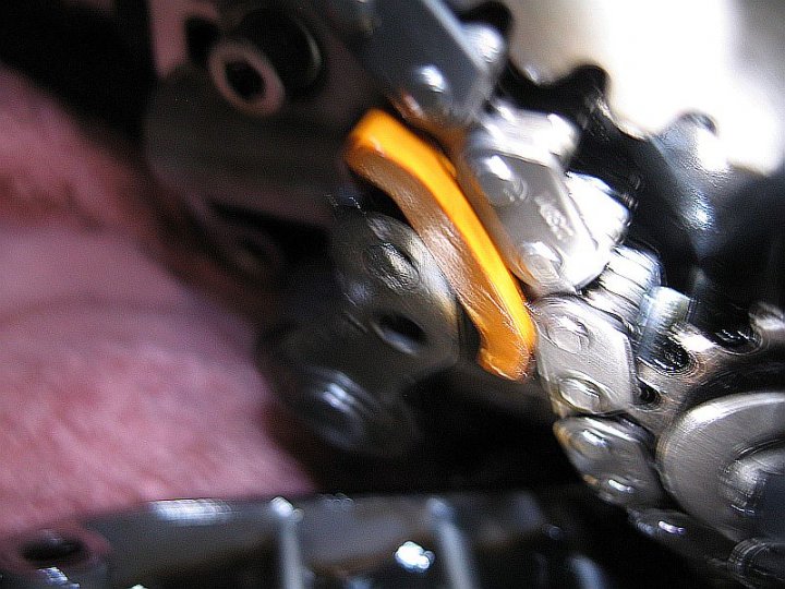

Hallo Eisentreiber,
so, wie versprochen hab ich heute abend die Choose aufgemacht. Ihr findet die Bilder in der Galerie unter "Technisches" am Anfang. Ich bin leider zu blöd, die Bilder direkt hier einzubauen.
Lange Rede-kurzer Sinn: Die Spanner sehen so aus wie bei Nevergiveup. Auf den ersten Blick scheint´s kein Problem zu geben, von der Seite sieht man aber, das die Oberfläche ca. 1 mm eingelaufen ist. Der hintere Spanner sieht fast besser aus-jedenfalls was davon zu sehen ist.
Also: Keine Panik, aber längstenfalls 15000 km noch und die Dinger müssen raus. Ich glaub fast auch, das verwendetes Öl hier Einfluß hat. Bei mir ist das von jeher mineralisches 20W50 gewesen, zu jedem Saisonende gewechselt. Ich fahre wenig Kurzstrecken (daher wenig Kaltlauf), wenig Autobahn (daher wenig Vollast)und wenig Stadt (daher wenig Stop and Go). Der Verschleiß könnte also eigentlich geringer sein...bei gerade mal 30.000 km. Aber wollen wir mal nicht unzufrieden sein. Gefahr erkannt-Gefahr gebannt!
Jetzt kann ich die Zeit nutzen und einen fähigen Schrauber finden. Da wäre ich für Eure Tips dankbar. Was empfiehlt sich denn bei der Gelegenheit noch machen zu lassen? Bei mir wahrscheinlich gleich den Wechsel des hinteren Nockenwellenlagers, das gerade bei der FLSTC im Jahr 2000 geändert wurde und mein Gerät ist ja noch 1999 gebaut worden.
Habt Ihr mal grad die Anzugsmomente für die Gehäuseschrauben des Deckels und des Sensors da?
Übrigens in der amerikanischen Orginal Reparaturanleitung gibt es keinen Hinweis darauf, die Dinger präventiv anzuschauen oder gar nach einer bestimmten Laufleistung zu wechseln - getreu dem Motto "Drive is at your own risk!"
Unglaublich finde ich das...Aber geteiltes Leid ist ja halbes Leid und schweißt uns zusammen!
C U on the road,
Superhog
(Bild wurde aus der Galerie durch Karl H. hier reinkopiert)
Attachment 451271
