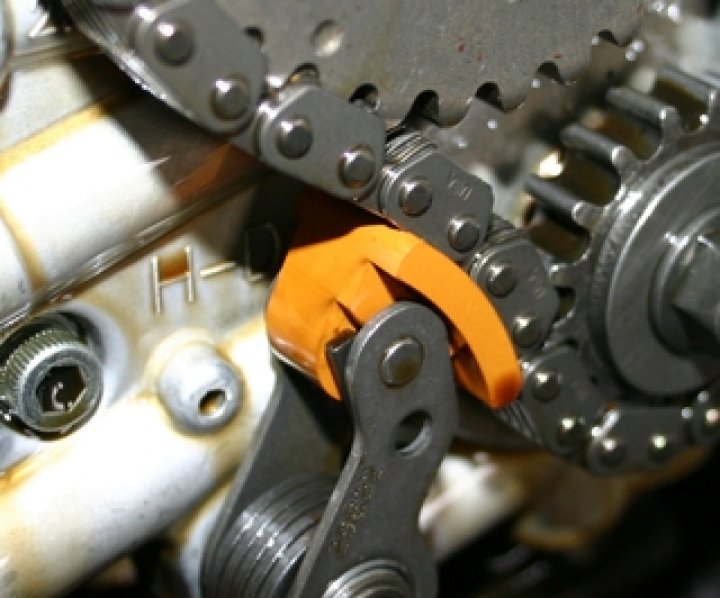

So nun die Bilder:
Gesamtübersicht. Da ich sowieso umbaue, ist die Auspuffanlage bereits komplett entfernt, so ist der Zugang zu den Schrauben des Nockenwellendeckels natürlich ein Kinderspiel.

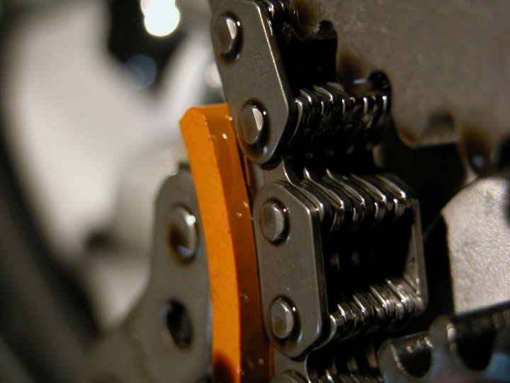

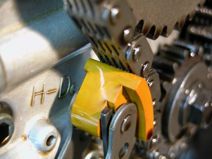

So sieht der Gleitschuh des Primärkettenspanners aus, wenn der Deckel herunten ist und der erste Blick von oben auf das "Korpus Delikti" fällt;
Volle Materialstärke, keine Ausbrüche, kein Schleifspuren, alles Bingo, also warum die Aufregung:
Alles in Ordnung, wirklich alles? NEIN, so geht es los: auf diesem Bild, von der Seite zwischen Gleitschuh-Rand und Steuerkette seht Ihr, dass sich die Kette bereits minimal eingearbeitet hat (ohne genaue Messung schätze ich max. 1mm).
Warum sieht man das von oben nicht? Ganz einfach, weil die Kette sich am höchsten Punkt der Wölbung des Gleitschuhs, wo auch der Anpressdruck am höchsten ist, zuerst einarbeitet. So weit, so gut? Nach 36.000km nicht mal 1mm? Come on, man kann alles übertreiben, so viel Verschleiß darf doch wohl sein.

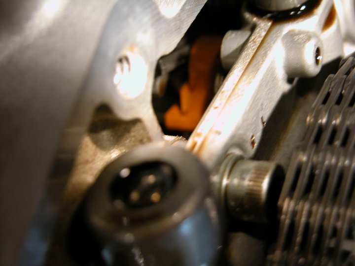

Und so, sieht es hinter der Stützplatte aus, leider auf dem Bild etwas unscharf (Karl, wie hast Du das hingebracht, hast Du ein Boroskop mit angeschlossenem Photo?).
Man sieht aber in jedem Fall, im richtigen Leben mit Mag-Lite auch scharf, dass der Rand nicht angegriffen ist. Je weiter sich die Kette jedoch in der Mitte einarbeitet, desto stärker wird man auch am Randmaterial Abtrag wahrnehmen.
WARNUNG: Es müssen nicht zwingend beide Gleitschuhe gleich verschleissen, daher sollte man keinesfalls schließen, wenn der Primär-Gleitschuh noch im Limit ist, ist der Sekundär ebenfalls i.O.
Aufmerksame Kontrolle beider Gleitschuhe ist angesagt, im Zweifelsfall wechseln!
