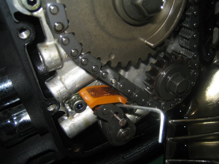

Neuer Beitrag 24.11.2007 17:39
Hallo Leute,
komme gerade aus der unbeheizten Garage.
Habe auch mal nach den Nockenwellenkettenspannern
geschaut. -Entwarnung-
Moped: FLSTC gebaut Ende Febr. 2000 und bereits mit den
neuen Rollenkugellagern Anfang April 2000 ausgeliefert.
momentaner Kilometerstand: ca. 83.000 KM (Batterie ist ausgebaut)
Der vordere Spanner ist auf der geraden Fläche leicht
angeschliffen (max. 0,5mm), an der oberen Rundung gar nicht
und an der unteren Rundung max. 1,0mm. Habe ihn mit einer
Spitzzange zurück gezogen und mit einem Nagel fixiert.
Den hinteren Spanner kann man schlecht einsehen, aber
soweit sichtbar ist er auch nur leicht angeschliffen.
Der sichtbaren Rundung fehlt gar nichts.
Die Spanner halten m.M. locker nochmal 80.000 KM. freu, freu.
Es müssen also nicht alle Maschinen mit hoher Laufleistung auch
mit verbrauchten Spannern rechnen.
Habe 2 Bilder eingestellt.
Servus
Wombl

Und wieder ein neuer Eintrag in die Statistik. Danke an Wombl!
Wombl-------------2000 - 83.000km - Verschleiß erkennbar (ca. 1mm)
