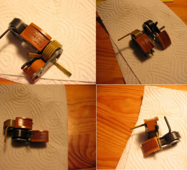

Nur nochmal zu meiner Erfahrung, die Kettenspanner an meiner 2002er Heritage sahen nach 46000 km so aus! "Lochfraß", würde ich sagen!. Sind natürlich gewechselt worden. Es sieht also aus, als könne man wirklich nicht vorhersagen, wie die Dinger verschleißen. Bleibt also eigentlich nur übrig, die Spanner so alle 40000 km zu begutachten.
Grüsse
Horst
Attachment 456916

Du hast dir wie immer viel Mühe gegeben. Aber wir kaufen doch nicht so eine Maschine umd dann anschliessend die Aufgaben der HD Entwickler zu machen, oder? Für mich scheint sich rauszukristallisieren, dass die Kettenspannerproblematik von ganz schlecht bis sehr gut reicht. Will sagen, da gibt‘s Motoren, die zeigen so gut wie gar keinen Verschleiss bei den Spannern und dann gibt es Motoren, wo bei annähernd gleicher Laufleistung die Dinger total verschlissen sind. Und was sagt uns dass?
Ich würde sagen, dass es entweder eklatante Qualitätsprobleme mit den Spannern gibt oder aber die Motoren so unterschiedlich in der Serienstreuung sind, dass sie die Ketten/Spanner dermassen unterschiedlich belasten, dass man eben nicht voraussehen kann, wann die Dinger hin sind.
Bei meiner Maschine waren die Spanner verschlissen, obwohl der Motor im Originalzustand war und alle Service und Wartungsarbeiten beim Händler durchgeführt wurden.
