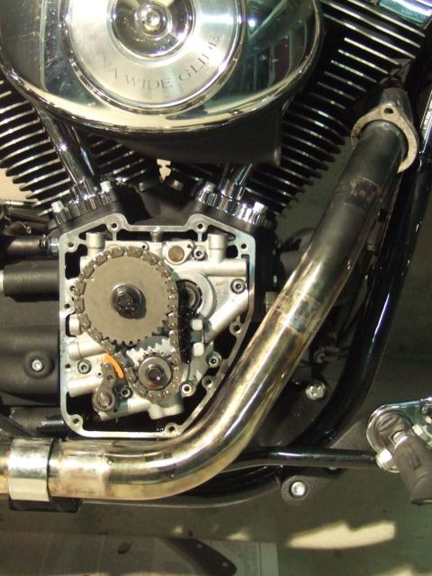

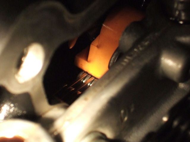

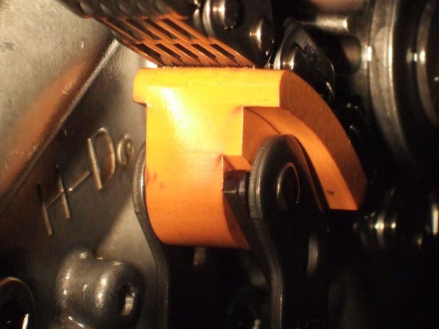

Entwarnung!
So, jetzt ist es amtlich: Nach 25.000km, nie unter 30km Einzelfahrstrecke, ohne länger dauernde Drehzahlorgien und ohne Tuningmaßnahmen sehen die Kettenspanner meiner Dyna noch aus wie geleckt.
Vorne:
Hinten:

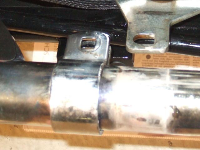

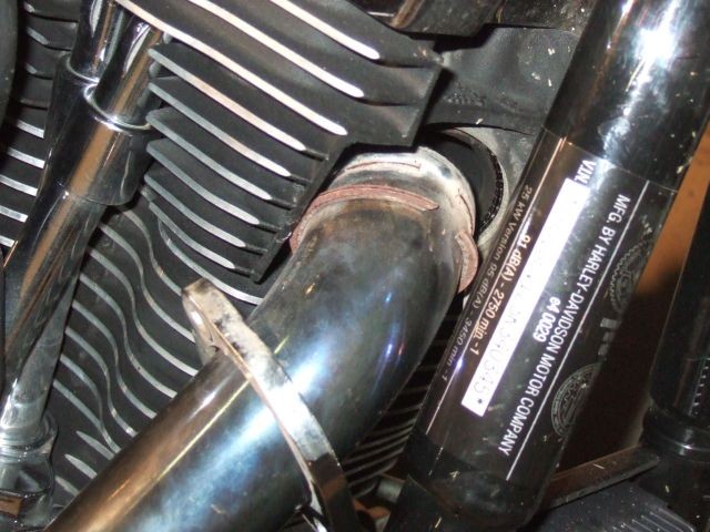

Kleine Anleitung:
1. Moped auf Seitenständer (fließt weniger Öl raus )
2. Wärmeschutzblech am Krümmer entfernen
3. Klemmschelle am Krümmer unten entfernen
4. Krümmerflansch am Kopf lösen und Krümmer ein paar Zentimeter rausziehen
5. Mit 3/16" Inbusschlüssel die Schrauben des Steuergehäusedeckels (über Kreuz) lösen (Hinter dem Krümmer etwas fummelig, geht nur mit Winkelschlüssel)
6. Jetzt (ggfs. mit einem Gummihammer) den Deckel abnehmen
7. Zusammenbau in umgekehrter Reihenfolge
Attachment 451466
Attachment 451467
Attachment 451468
Attachment 451469
Attachment 451470

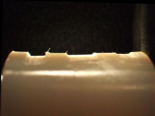

...und natürlich stellt sich die Frage, wo denn nun die Krümel im Öl herkamen!
Vermutung: Da ich altes Motor- und Primäröl in den gleichen Topf kippe (sind ja die gleichen Öle und vertragen sich ) kann‘s auch vom Primärkettenspanner kommen. Der sah so aus, bevor ich ihn gegen einen automatischen Spanner ausgetauscht habe. Die Primärkette hatte sich nach 18.000km schon deutlich eingefräst:
Wäre mal ein Thema für einen neuen Thread...
Nachtrag: Wie Uli G. weiter unten schreibt, ist dieses Verschleißbild beim Spanner einer Rollenkette völlig normal!
Attachment 451471
