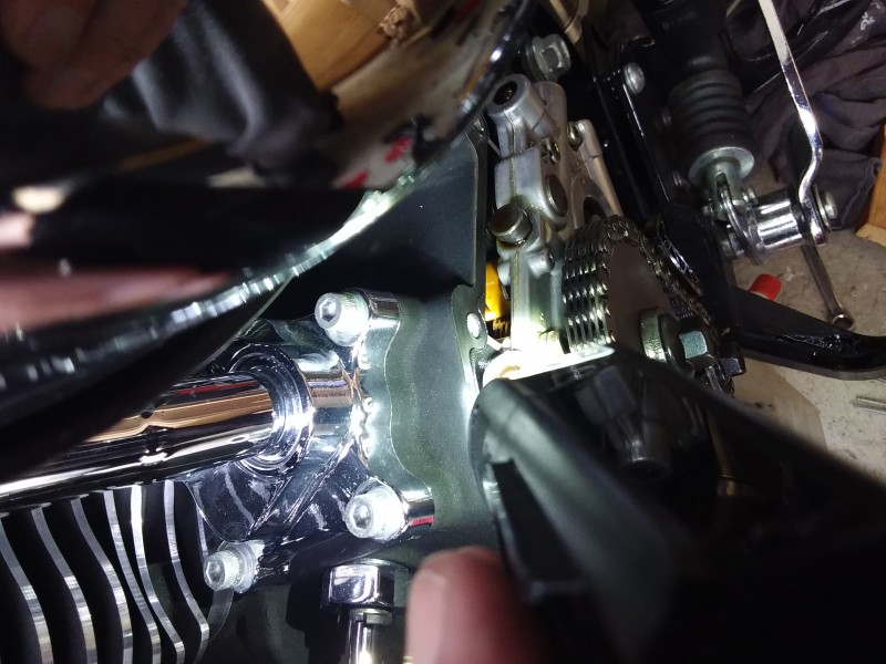

Hallo, ich habe heute die Nockenwellenkettenspanner meiner 2004er Heritage angeschaut.
Kilometerstand 20400. Den inneren Spanner konnte ich leider nicht fotografieren, aber soweit ich das sehen konnte, ist er nicht mehr verschlissen, als der äußere. Bei der Gelegenheit habe ich gesehen, dass die Laufflächen der Nockenwellen keinerlei Riefen oder Laufspuren haben. Ich denke für die nächsten 10000 Kilometer habe ich Ruhe.

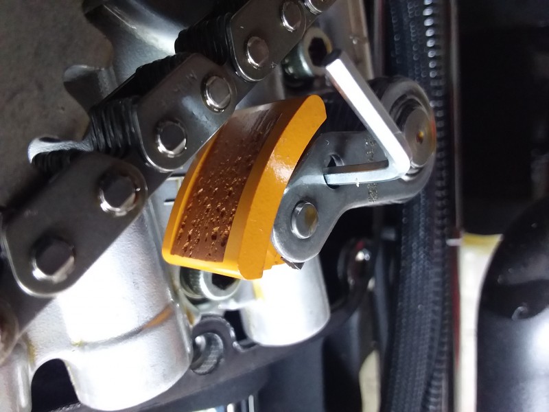

Hier noch ein Bild vom inneren Spanner (wie Sie sehen, sehen Sie nichts! )
Attachment 451426

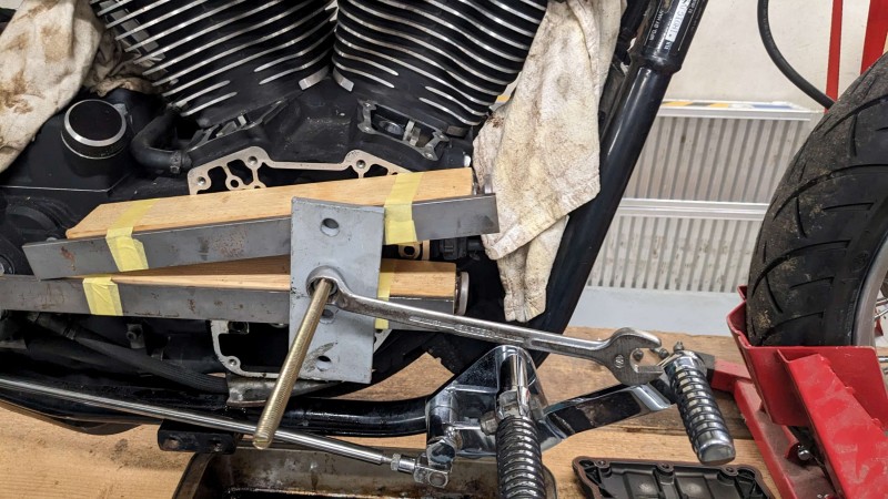

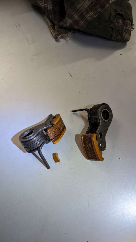

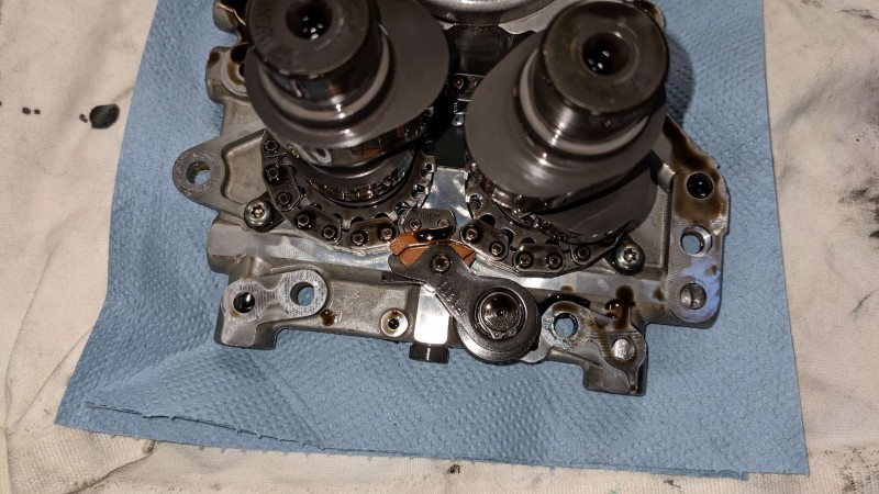

So, jetzt komme ich mal dazu, von meinem Tausch der Kettenspanner zu berichten.
Ich hab das bei einem Freund machen können. Er hat eine KFZ-Scherenhebebühne, die wir dann mit Holzdielen zu einer Motorradhebebühne umwandeln konnten.
Nachdem ich den Nockenwellendeckel abgeschraubt hatte, stellte ich fest, dass der äußere Spanner kaum mehr verschlissen ist, als im September 2015 mit 22000 km. Wie wir aber ja alle wissen, ist es ja leider
der hintere Spanner, der Probleme macht.
Allso alles ausgebaut und siehe da, es war höchste Zeit.
Das kleine, abgebrochene Stück lag unten im Gehäuse und hat zum Glück die Ölansaugung nicht blockiert.
Dann hab ich natürlich noch die inneren Lager gegen Torrington getauscht. Ein Freund von mir hatte den passenden Abzieher sammt Zughammer im Geschäft und diesen konnte ich mir ausleihen.
Leider war der Hammer zu klein, bzw. hatte zu wenig Gewicht. Da bewegte sich gar nichts. Aus Ermangelung eines passenden Stahlrohres, haben mein Kollege und ich dann einfach eine provisorische Ausziehvorrichtung gebastelt. Das hat hervorragend funktioniert.
Eigentlich wollte ich ja ein Ausbauwerkzeug bauen. Da es mir aber zeitlich nicht gereicht hat, habe ich natürlich die Wärmemethode von Karl mit Zuhilfenahme eines Heißluftföhns angewandt.
Natürlich hat das einwandfrei und auch sehr schnell funktioniert.
Zu Schluß hätte ich noch eine Frage:
Beim mir bewegt sich der innere Spanner hoch und runter, wenn der Motor durchgedreht wird. Der äußere nicht. Hat das jemand von euch auch beobachtet?

Neuer Beitrag 26.04.2023 16:19
*Hotzenwaelder*:
...Zu Schluß hätte ich noch eine Frage:
Hallo Armin,
danke für Deinen schönen Bericht! 👏
Was Deine Frage betrifft: Mir war da nichts aufgefallen. Aber lang ist‘s her...
Ich würde das so nicht wieder einbauen, weil der ungedämpfte Spanner im Betrieb dann munter hüpft und auf die Kette schlägt. Schneller Verschleiß ist dann ziemlich sicher. Ich vermute eine ungleich gelängte oder schlecht gefertig Kette. Manchmal haben diese Morse-Ketten (die wegen ihrer Laufruhe auch in Automotoren beliebt waren) auch einzelne, steife Glieder, die diesen Effekt verursachen.
