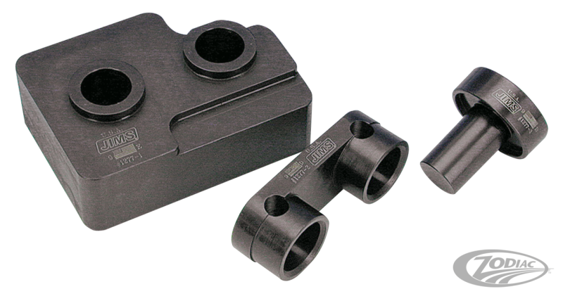

Das abgebildete Jims Werkzeug im vorletzten Beitrag (lächerlicher Preis von ca. 300 Euro! ) ist sinnvoll für das Einpressen der Nockenwelle. Das gibt es allerdings auch als China Billigversion für 50 Euro bei Ebay und das erfüllt seine Aufgabe genauso (die Grundplatte zu unterstützen und ein Verbiegen zu verhindern).

übrigens hab ich mir auch ein Werkzeug vom Chinamann dafür gekauft. Es erfüllt absolut den gleichen Zweck, und ist um ein vielfaches günstiger, als das von JIMS
