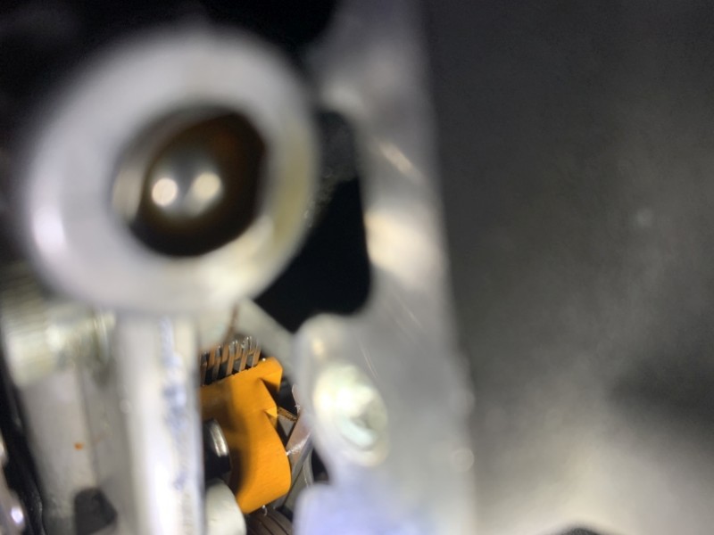

Hallo Jan,
das ist leider ein Trugschluß!!
Der hintere Spanner ist das Problem. Mein Vorderer hat bei rund 46.000 km nicht schlechter ausgesehen, als Deiner.
Den hinteren hats aber zerbröselt.Geh mal im Thread eine Seite zurück, dann siehst Du es. Also dringend den hinteren mit Spiegel oder Endoskop prüfen.
Ich würde mal behaupten, dass Deiner nicht besser aussieht und ein Wechsel dringend angeraten ist.

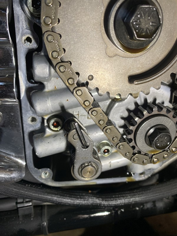

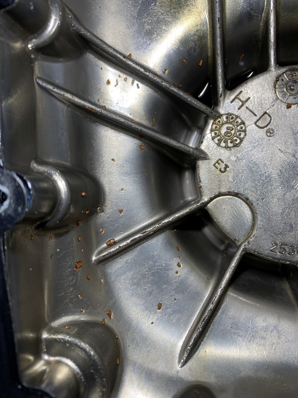

jetzt hat es mich, bzw. meinen 02er Strassenkönig auch erwischt.....
Kurzer Werdegang : In 2015 bei 48 tausend Kilimetern habe ich beide Spanner ( war noch nicht nötig aber da eimal offen ..)Original Harley , sowie die Torrington Nockenwellenlager getauscht, alles soweit einwandfrei.
Letzte Woche Sonntag auf der Heimfahrt von einer schönen Sauerlandtour, singende Geräusche aus der rechten Motorhälfte. Ich hab da schon Böses vermutet.. Da nur noch 10 KM bis nach Hause , bin ich dann piano bis nach Hause weitergefahren....

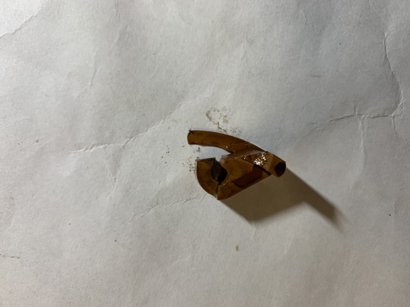

Heute den Nockenwellenatrieb geöffnet, und wie vermutet: Ein Spannerschuh ( der Äussere ) nur noch in Fragmenten vorhanden. Beim Enstpannen hat er sich dann in zwei Teile zerlegt..Der innere zeigt an der Anlaufseite eine ca 0,5mm tiefe Verschleisskante.
Jetzt aber das Komische : Seit dem Austausch in 2015 habe ich das Motorrad nur etwas mehr als gute 20tausend KM bewegt, Daher ( und durch die noch nicht ganz schlechten Originalspanner bei 48tausend ) habe ich die Spanner die letzten Jahre nicht mehr kontrolliert...

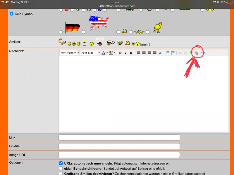

Ich würde gerne paar Bilder anhängen, aber irgentwie bin ich zu dumm dazu

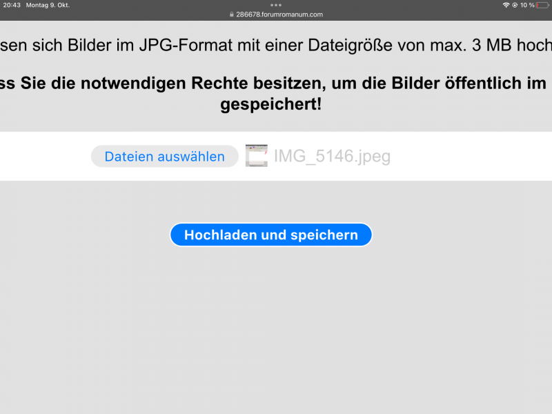

Baum mit Diskette anklicken, dann "Datei auswählen", dann "hochladen und speichern!

nach dem unerwarteten Totalausfall ( siehe vorherige Beiträge ) meiner neuen original Harley Federspanner nach nur gut 20t Kilometern stellen sich mir mehrere Fragen:
- warum sind diese so schnell verschlissen ? Die ersten sahen nach knapp 50t KM wesentlich besser aus. Theoretisch sollte ja der zweite Satz wegen Kettenglättung sogar länger halten.... Materialfehler ?

Neuer Beitrag 10.10.2023 08:30
Danke für der Bilder! So viel Schaden nach so kurzer Zeit ist schon sehr ungewöhnlich!
Mir fallen zwei denkbare Ursachen ein:
- zu großer Seitenschlag (runout) des Kurbelzapfens und in der Folge ein stark schwingendes Kettentrum
- versteifte, einzelne Kettenglieder (nicht ungewöhnlich)
