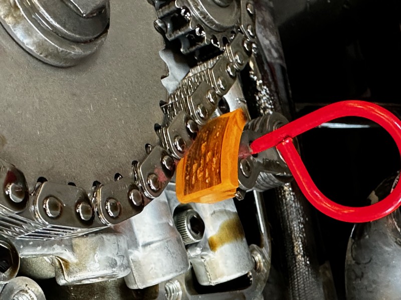

Für die Statistik: Hier kommt ein Bild des vorderen Spanners. FXST 2003, 56.000 km. Sieht doch gar nicht so schlecht aus.
LG Jan aus Jena
Attachment 451430
10217 Posts seit 05.11.2011
Neuer Beitrag 26.06.2023 15:10
Danke!
Hast Du den hinteren auch geprüft?

Hallo Jan,
das ist leider ein Trugschluß!!
Der hintere Spanner ist das Problem. Mein Vorderer hat bei rund 46.000 km nicht schlechter ausgesehen, als Deiner.
Den hinteren hats aber zerbröselt.Geh mal im Thread eine Seite zurück, dann siehst Du es. Also dringend den hinteren mit Spiegel oder Endoskop prüfen.
Ich würde mal behaupten, dass Deiner nicht besser aussieht und ein Wechsel dringend angeraten ist.
