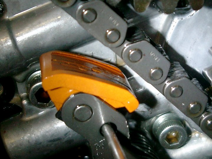

Habe heute mein Moped (FLSTC Bj 2001, 48000 km, kein nennenswertes Tuning)geöffnet.
Deutliche Verschleißspuren sind sichtbar, jedoch nach Handbuch noch in der Verschleißtoleranz. Laut Handbuch müssen die Spanner bei einem verschleiß zwischen 2 und 2,3 mm ersetzt werden.
Ich denke ich fahr mal noch eine Saison und schau dann mal nächsten Winter.
@Uli
aber dann kann es zu spät sein,😜
ich würde sie wechseln.

Yep, Karl.
und HD schreibt gar keine Kontrolle vor!!!
Also nicht drauf verlassen, dass die Werkstatt das schon im Auge hat.
@Uli:
wenn Du den Deckel schon runter hast, ist die halbe Arbeit doch schon getan. Dann würd ich auch ersetzen - und die nächsten 50 Tkm wieder ruhig schlafen.
Gruss Hans

Neuer Beitrag 23.01.2008 10:17
sehe ich anderst - die abnutzung ist linear.
wenn bei 48tkm diese abnutzung vorhanden ist,
warum soll dann in den nächsten 10tkm was
besonderes passieren ???
der unterschied bei den verschiedenen moppeds
liegt meiner meinung an der gliederkette, die
unterscheidlich "glatt" sein kann, aber die
bleibt ja während der laufzeit die gleiche.

@Vamos:
nur so mal ein Gedanke: normalerweise müsste die Spannung der Nockenwellensteuerkette mit der Zeit nachlassen - sicher nicht dramatisch, aber alles lässt nach 😁
Der davon ausgehende Effekt auf die Abnutzung der Spannerschuhe könnte progressiv sein.
Mal ganz laien-mässig gedacht
Du kannst darüber sicher qualifizierter nachdenken als ein Geisteswissenschaftler

Neuer Beitrag 23.01.2008 12:20
Hallodrio Uli,
lass Dich nicht verrückt machen.
Im Softail-Werkstatthandbuch 2000 Seite 3-97 gibt HD
folgende Verschleißgrenze als zulässige Abnutzung an:
"Das Klotzmaterial ist nicht mehr als die Hälfte abgenutzt"
Laut Deinem Foto ist bis dahin noch ein weiter Weg.
Ich habe bei 83.000 km eine Abnutzung von ca. 1mm und hoffe
mit den alten Spannern mindestens nochmals so weit zu fahren.
Ich werde aber vorsichtshalber ca. alle 20.000 Km nachsehen.
-Wegen der evtl. progressiven Abnutzung-
Da der unnötige Spaß für den Austausch von leicht angeschliffenen
Spannern sehr teuer wird, gehe ich lieber an die von HD vorgeschriebene
Verschleißgrenze und kann damit mit gutem Gewissen fahren.

Neuer Beitrag 03.02.2008 11:10
@Karl:
mal ne neue Schadensmeldung aus der aktuellen Umbausaison:
FLHTCUI ‘03, 37 Tkm, unmodifiziert bis auf SE-Lufi, AMC-Töpfe und Stage-1-Map, vorderer Spannerschuh völlig runter, hinterer mässiger Verschleiss. Photos folgen sobald verfügbar.
