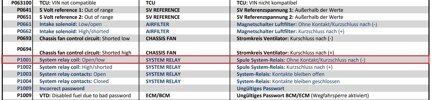

Schimmy ist offline Schimmy · 11875 Posts seit 15.10.2015
11875 Posts seit 15.10.2015 aus Greven
Neuer Beitrag 10.07.2025 22:01
zum zitierten Beitrag Zitat von Toddy65
so ich habe den Fehlerspeicher ausgelesen.
P154 Die hintere O2 Sonde und
P1001 Ist nicht aufgelistet.​❓
P1001: System relay coil: Open/low = Spule System-Relais: Ohne Kontakt/Kurzschluss nach (-)
P0154: O2 sensor: High/open (rear) = Lambdasonde hinten: Reagiert nicht
Ich glaube, da muss jemand noch einmal die Schulbank drücken und lesen lernen...... 😅​
Relais schon versuchsweise gegen das Start-Relais gewechselt ? ? ? Wenn das nix bringt, müssen
wir uns einmal durch die Elektrik arbeiten. Multimeter vorhanden und kannst Du damit umgehen ? ? ?
GReetz  Jo
Attachment 440974
Neuer Beitrag 10.07.2025 23:06
Fehler P1001 ist entstanden, weil ich die Spule beim Auslesen nicht verbaut hatte.
Meinst Du die Zündspule ? ? ? Wenn JA, dann hat P1001 damit nichts zu tun. Hier dreht sich´s um die Spule im
Relais, die den Kontakt magnetisch schließt, wenn durch sie elektrischer Strom fließt. Augenzwinkern
