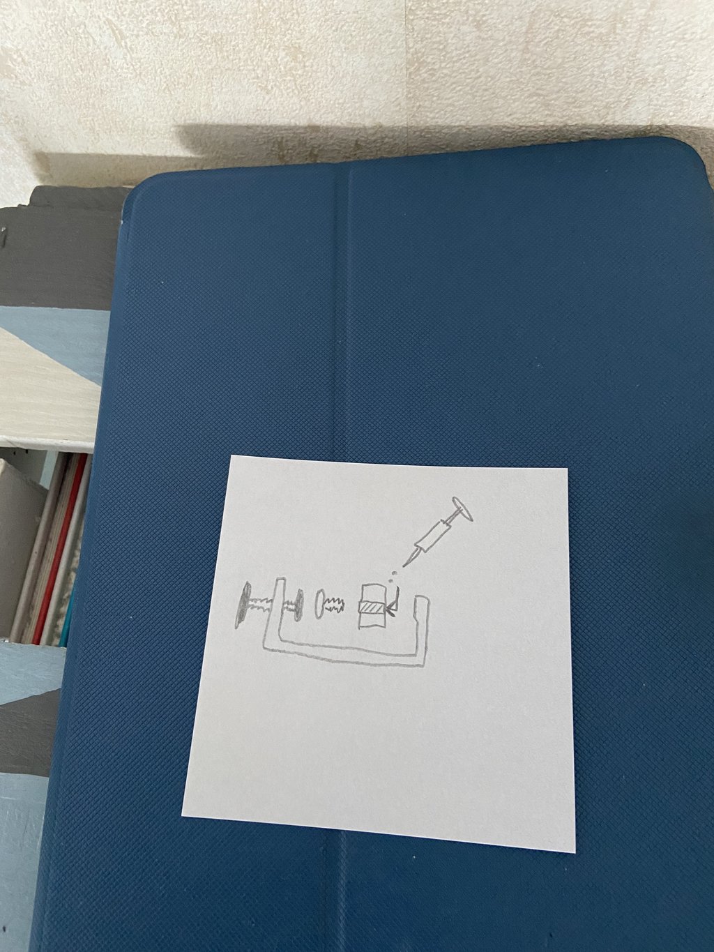

Was die Schraube betrifft, so hilft als Schnellreparatur evtl. in das Gewinde einen Super Haftkleber zu spritzen und das ganze mittels Schraubzwinge zu fixieren bis es trocken ist. Langfristig halt die Halterung ausbauen und reparieren mittels neuer Einschlagmutter mit Einschlagspitze oder ein neues Teil kaufen. Ist aber nur so eine Idee. Musste das noch nie selbst reparieren.
