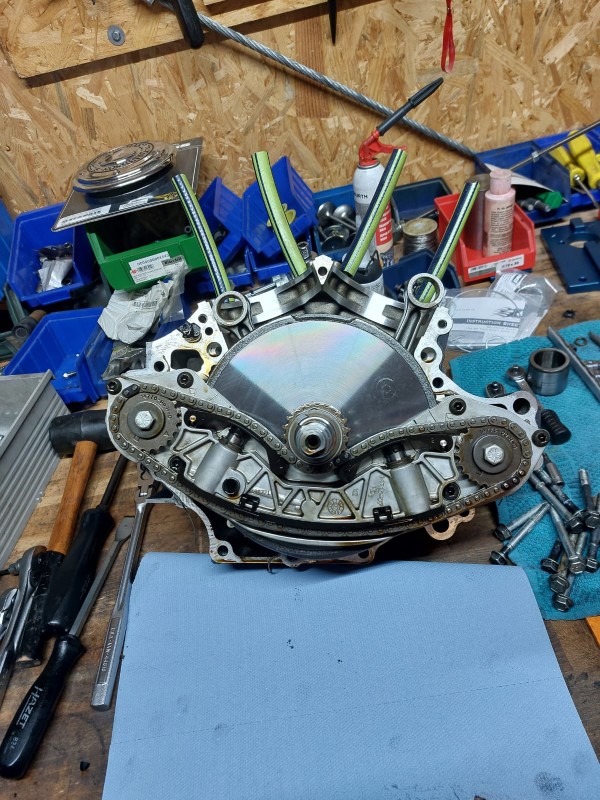

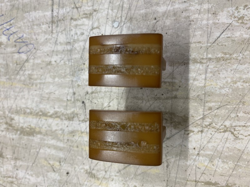

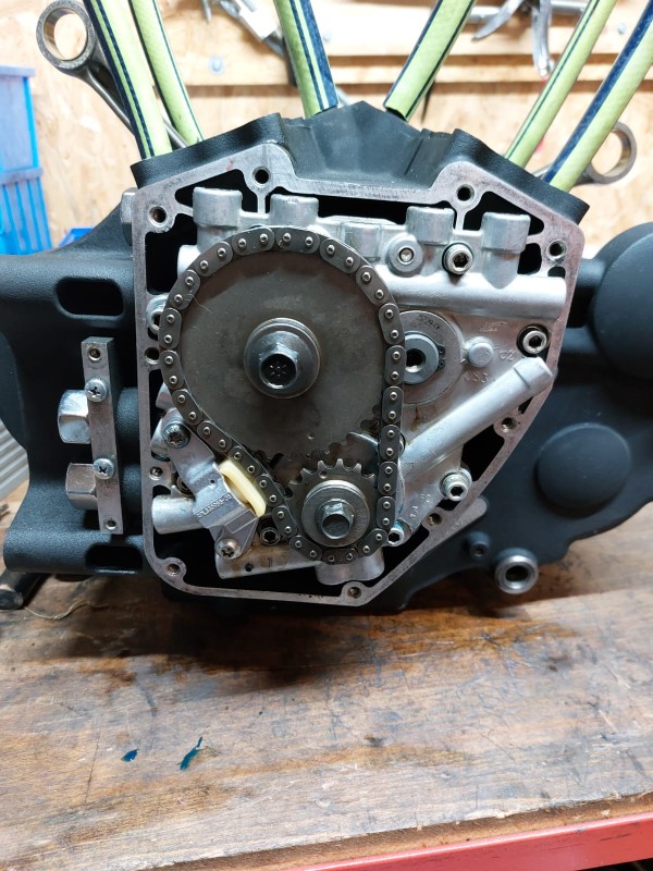

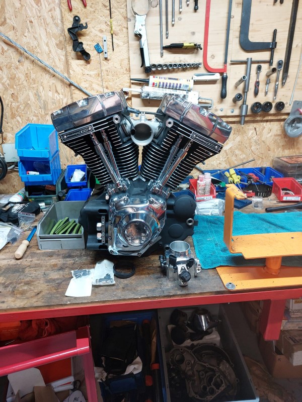

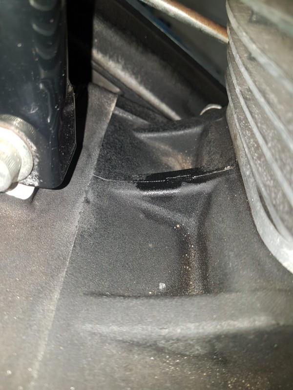

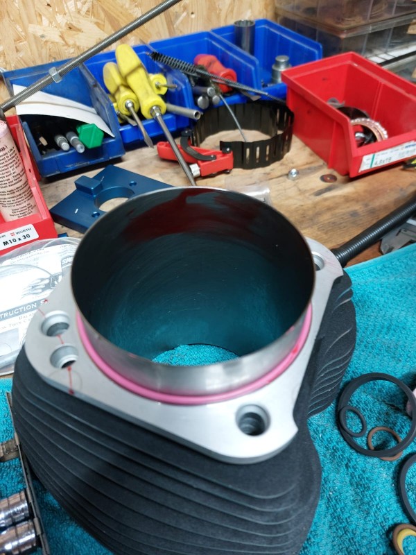

Die Spannschuhe der Nockenwellenketten. Wenn das mit TÜV sein soll, dann führt kein Weg ein einem vorbei der das mit TÜV/Abe anbietet. Der Spielraum so etwas ohne Unterlagen eingetragen zu bekommen ist von sehr gering, bis nicht mehr vorhanden. Thema Emmisionen! Den 106er Zylindersatz den dir dein Schrauber empfohlen hat, ist aus dem Zubehör S&S glaube ich und kommt auch ohne aufspindeln des KG aus. "Damals" gab es den 110er Satz mit extrem dünnen (0,5mm?) Zylinderbund unten von Harley noch nicht. Ich habe an meiner Softail den Satz 92500033  verbaut, da sind die SE Köpfe mit größeren Ventilen, DeKo-Ventilen, 255er NW, Dichtsatz mit dabei. Der liegt bei 3200,- €. Ich hatte ihn für 1500,- € kaufen können und für Einbau/ThrottelBody sagenhafte 1300,- € bezahlt. Ursprünglich wollte ich den Satz für eine 2016er Road Glide was sich dann geändert/verschoben hat, sodass ich nach Kauf der RKS diesen bei der 96er Softail habe verbauen lassen. Dein Motortyp/Bj. hatte eine zeitlang Probleme mit der KG-Trennfuge hinter dem hinteren Zylinder. Da war zu wenig Dichtmittel bei der Motormontafe verwendet worden. Ein Schönheitsfehler (siebe Bild) , welchen Harley damals, bei reklamierten Bikes auf Kulanz behob. Die Händler bekamen dafür 1500,- €, was sich für diese aber nicht rechnete, da dies die Montagezeiten am Band zu Grunde legten, aber nicht die Reinigung/Vorbereitung des gefahrenen Motors beinhaltete. Der Motor muss dazu ausgebaut und komplett zerlegt werden. Mein 96 Cui Motor war davon betroffen, ich erfuhr von der Harleykulanz aber zu spät, sodass ich das jetzt bei dem Motorupgrade habe mit machen lassen. Das Bike ist noch nicht ganz fertig, sodass ich dazu noch keine Erfahrung abgeben kann. Was ich aber sagen kann ist, dass meine 2020 M8 Road King Special mit 114er Motor, zu zweit mit Gepäck, ABS, Kombibremse... Schnickschnack, Leistungstechnik ne ganz andere Hausnummer ist. Bin 1,87, 110kg, BMI 31.5, leichtes Übergewicht!
Vergiss das erste Bild, ist hineingerutscht und bekomme es nicht gelöscht.
shop.thunderbike.de/H-D-Original-Zubehoe...hts-oxid-2.html
Attachment 456549
Attachment 456550
Attachment 456551
Attachment 456552
Attachment 456553
Attachment 456554
Attachment 456555
