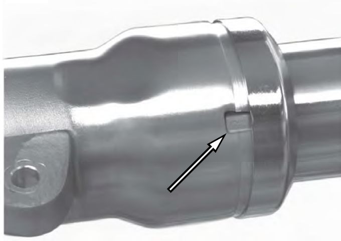

ich habe eine Fat 2016 und möchte die Gabelsimmerringe wechseln.
Wie bekomme ich die Chromkappe (Staubkappe) vom Tauchrohr?
Ist die geschraubt oder nur geklemmt?

Die Kappe ist geklemmt. Das Handbuch sagt:
"Gleitrohrabdeckung vom Gleitrohr entfernen und hierzu einen Messingstift in die Kerbe im Gleitrohr einsetzen und die Abdeckung leicht herunter treiben."
Attachment 455998

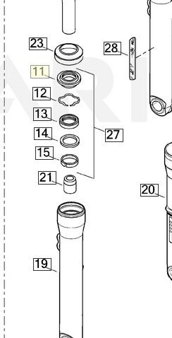

hast Du nur die Simmerringe gewechselt oder auch die Staubdichtung?
im Bild Nr.17 & 19

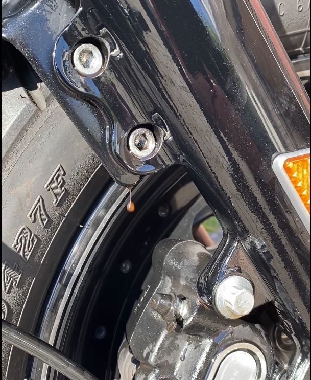

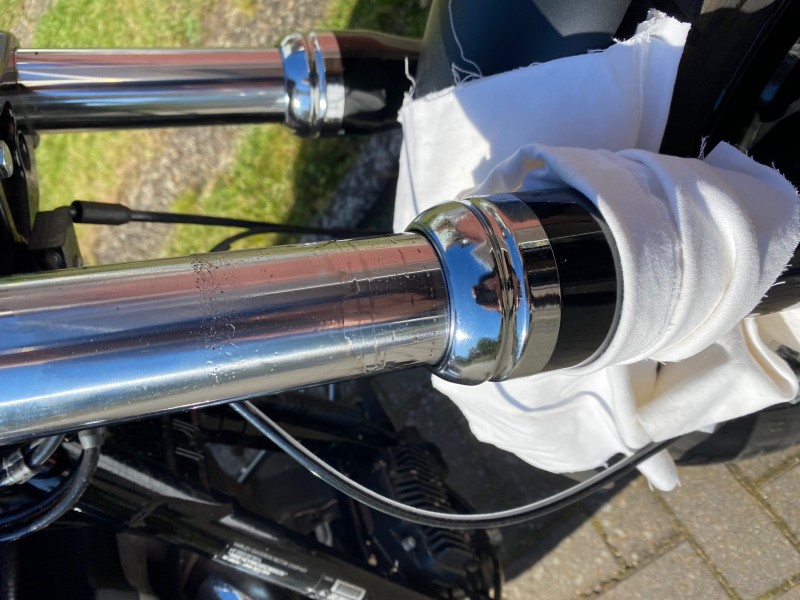

Moinsen zusammen,
ich greife o.g. Frage auch einmal auf, weil ich seit gestern auch einen tropfenden rechten Gabelsimmerring habe...
...auf dem Mikrofiche ist zu sehen, dass der Dust Seal (Nr.11) noch vor dem Oil Seal (Nr.13) ausgebaut werden muss....
...würdet Ihr alle beide erneuern?
Aus Erfahrung früherer Gabelsimmerring-Reparaturen kenne ich nur ausbauen = zertstören.
Soviel kostet der Dust Seal nun auch wieder nicht, würde ich dann ja auch mit erneuern.
Kann man den Dust Seal sowie den Oil Seal  (Simmerring) auch aus- und wieder einbauen, ohne das Tauchrohr aus dem Gleitrohr raus zu ziehen?

Moin Bodo,
danke für Deine Antwort - es hat mir natürlich keine Ruhe gelassen und ich hab meine Feldforschung weiter betrieben.
Ja, ich mache beide Seiten - dann sind sie beide auf einem Stand.
Und ich ziehe die Tauchrohre aus dem Standrohr, hab mir dazu angeschaut, was da ggf. besonders ist. Siehe auch https://www.youtube.com/watch?v=mlQvbGgvm7U
Nach dem ganzen Energydrink-Spiegelsonnenbrillen-Gedöhns kommt ab Minute 1:19 das interessante.
Der Kollege wechselt aber auch noch ein Tauchrohr, das fällt ja bei mir weg.
Mir war erst nicht klar, wie die Gleitbuchse aus dem Standrohr wieder an ihren Platz kommt, aber das wird ja zusammen mit dem Einschlagen des Simmerrings erledigt.
Bei Harley gibt es für diese Arbeiten auch diesen Fork Rebuild Kit 49379-09 und es gibt recht günstige Simmering-Eintreibe-Werkzeuge.
Ich baue mir noch diesen Tauchrohrhalter für den Schraubstock und dann sollte dem ganzen nichts mehr im Wege stehen.
Einschlagwerkzeug und diesen Luftspaltmesser mit der Spritze habe ich mir auch gegönnt.
