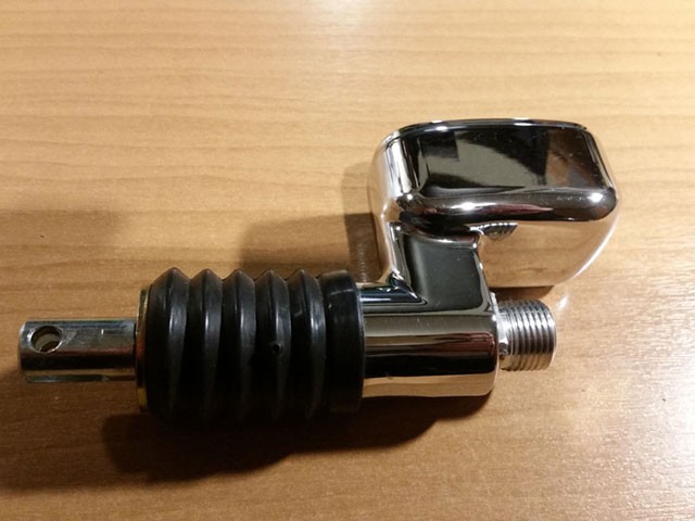

Hallo hier im Forum,
bei der jährlichen Überprüfung meiner Road King 2006 sind ein paar Tröpfchen Bremsflüssigkeit unter dem Bremszylinder aufgefallen. Der Bremsdruck war ok, trotzdem habe ich den ganzen Bremszylinder erneuert.
Jetzt geht das Pedal weich durch bis zum Anschlag. Es sieht so aus als ob die Flüssigkeit wieder in den Behälter zurückgedrückt wird.
Die Luft müsste schon längst aus der Leitung sein, ich habe immerhin schon gut 600ml nachgefüllt und über Stahlbus-Ventil und Vakuumpumpe abgesaugt.
Wer weiß Rat?
Gruß, Harald

Neuer Beitrag 07.06.2019 19:23
Ich habe aber den Zylinder vor dem Einbau nicht zerlegt und nachgesehen ob was nicht passt.
Attachment 455673

Neuer Beitrag 08.06.2019 12:03
Wie soll das gehen Druck und Unterdruck?????
v2_harald ist offline v2_harald · 91 Posts seit 15.02.2018
aus Graz
fährt: 1943 WLC, 2006 FLHRI
91 Posts seit 15.02.2018 aus Graz
Neuer Beitrag 08.06.2019 12:46
Guckst du Foto!
Balg zusammendrücken = Druck
Balg zusammengedrückt angeschlossen = Unterdruck
So, jetzt sind 1,5l durch, mal in die, mal in die andere Richtung - keine Bläschen.
Bei der Pumpbewegung mit dem Pedal sprudelt es in den Behälter zurück - ist das normal?
Jedenfalls baut sich kein Druck auf.

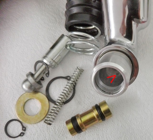

Neuer Beitrag 08.06.2019 15:28

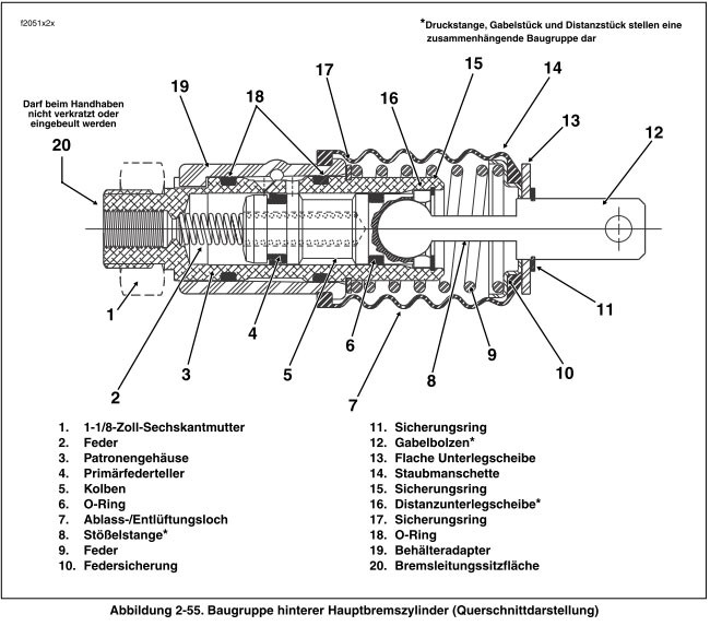

Hier ist der zerlegte Zylinder. Die kleine Bohrung am Patronengehäuse ist nach unten ausgerichtet, also nicht zum Behälter nach oben. Ob das einen Unterschied macht?
In der Rep.Anleitung ist die Bohrung oben dargestellt:
Beim alten Bremszylinder habe ich ein neues Kolbenset eingebaut, Druck war ok, nur einige Tropfen Bremsflüssigkeit sind irgendwo aus der Manschette ausgetreten. Die Baugruppe war etwas unterschiedlich beim Gabelbolzen und beim Kolben.
Den Entlüftungsnippel habe ich gegen einen von Stahlbus getauscht.
Attachment 455674
Attachment 455675
fährt: FLHT
3287 Posts seit 15.06.2008
fährt: FLHT
Neuer Beitrag 08.06.2019 15:57
was die bohrung ausmacht ob oben oder unten weiss ich nicht.
aber wenn ich den goldenen kolben so anschaue,
kann es sein das die breite gummidichtung verkehrt rum ist?
schau mal das bild an.
kann mich auch irren. sorry.
