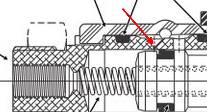

Ich denke nicht, der Dichtring ist leicht konisch und etwas breiter in Richtung Bremsleitung. Auf der anderen Seite des Kolbens drückt die Kugel der Druckstange, auf dieser Seite ist ein O-Ring am Kolben. Genau so, wie auf Deinen verlinkten Bildern.
Dieser Beitrag wurde schon 1 mal editiert, zum letzten mal von v2_harald am 08.06.2019 16:06.

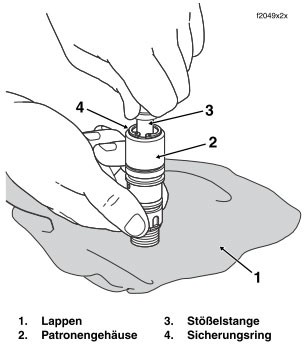

ich würde jetzt alles sauber machen,
bohrung nach oben und testen.

Bohrung oben geht leider nicht, weil ich die Patrone trotz Gummihammerschläge nicht rauskriege - HD hat sich das wohl einfacher gedacht?

... und da ist an einer Stelle eine Nut, so geht das nicht verdreht einschieben (siehe Nut beim Daumen):
Aber irgendwo ist was faul. Wenn es irgendwo Luft reinzieht - müsste es dann nicht umgekehrt Bremsflüssigkeit rausdrücken?! Ich kann da keine feuchte Stelle ausmachen.

Wenn alles dicht nach außen ist, dann kann es ja nur intern undicht sein und das ist alleine der Goldene Kolben mit seinen 2 Dichtringen, wobei da eigentlich nur der Breitere davon infrage kommt.
Die Bohrung dürfte die sein, wo der Ausgleich reinkommt, wenn die offen ist (durchblasen) das ist es egal,ob oben oder unten. Dir Frage ist dichtet der breite Ring ab, ja oder nein?
Wo steht der Kolben in Ruhestellung, da müsste ja die Bohrung genau vor dem breiten Dichtring sein.
evtl mal mit einer Schieblehre nachmessen.

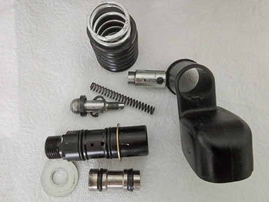

Zylinder,Kolben,Dichtringe sind neu, deshalb gehe ich davon aus dass alles dicht ist.
Ja, die Bohrung ist genau hinter dem Dichtring, vor dem Dichtring ist eine kleine Ansenkung mit einem sehr sehr kleinen Loch. Alles genau so wie in der Querschnittsdarstellung. Baut bloß keinen Druck auf.
Jetzt habe ich den alten Zylinder gereinigt und nochmals eingebaut - er baut Druck auf, aber tropft noch stärker als zuvor. Ich kann leider die Ursache nicht feststellen, die Gummidichtungen sehen alle gut aus:
Attachment 455677

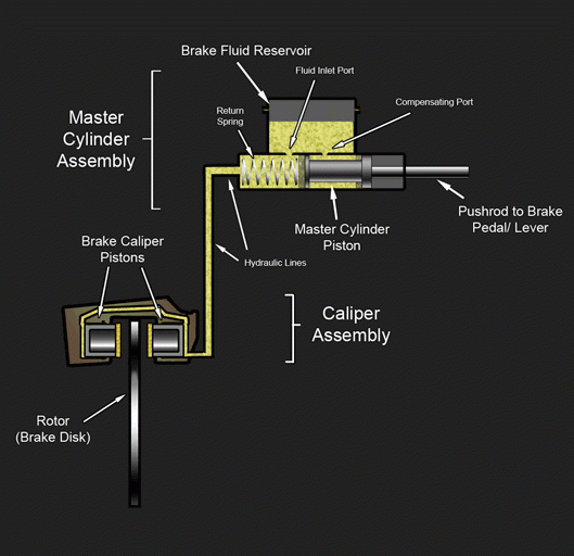

Dann funktioniert ganz offensichtlich die vordere Kolbendichtung nicht! Sobald diese die kleine Bohrung (Fluid Inlet Port) überstreicht, darf dort oder über die große (bei Deinem Teil nach unten gerichtete) Bohrung (Comp. Port) keinerlei Flüssigkeit mehr in den Behälter zurückfließen.
Quelle (Animiertes Gif): KDS444 - Eigenes Werk, CC BY-SA 3.0, commons.wikimedia.org/w/index.php?curid=24878290
Attachment 455672

Ich habe inzwischen das Patronengehäuse um 180° gedreht, Bohrungen nach oben. Wozu ist denn die größere Bohrung?
Dieser Beitrag wurde schon 1 mal editiert, zum letzten mal von v2_harald am 08.06.2019 20:32.
Neuer Beitrag 08.06.2019 21:27
Die große Bohrung verhindert Über- oder Unterdruck im Raum zwischen der Arbeitsdichtung (links im Bild) und der Dichtung nach außen (rechts im Bild). Außerdem kann bei schnellem Pumpen (Notaktion z. B. bei Dampfblasenbildung im System) in der Rückwärtsbewegung des Kolbens Bremsflüssigkeit an der Arbeitsdichtung vorbei nachströmen. Für den normalen Bremsvorgang ist diese Bohrung nicht von Bedeutung.

Ist die Arbeitsdichtung richtig herum, also mit der offenen Seite zur Bremsleitung hin? Ist die Nut, in der die Dichtung sitzt, sauber?
v2_harald ist offline v2_harald · 91 Posts seit 15.02.2018
aus Graz
fährt: 1943 WLC, 2006 FLHRI
91 Posts seit 15.02.2018 aus Graz
Neuer Beitrag 09.06.2019 11:44
Ja und ja, siehe Foto.
