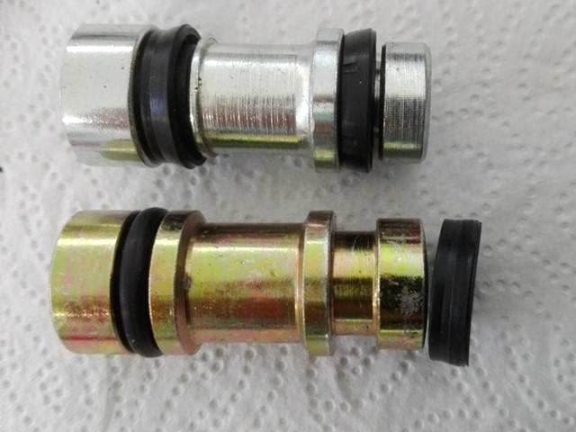

Das Foto des alten Bremskolbens zeigt eine schön auftulpende Dichtung. Beim Neuteil sieht das für mich anders aus.

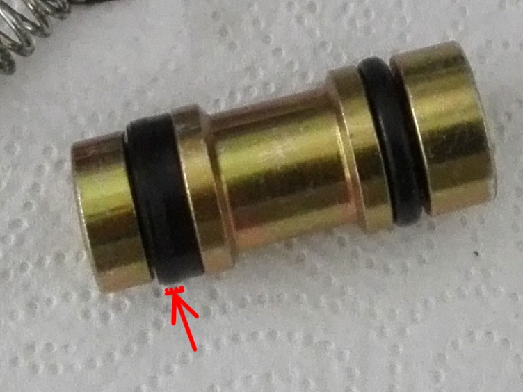

Ja, Karl, das habe ich mir auch gedacht, aber die Dichtung ist so, schön elastisch und sieht neu aus, nicht verdrückt oder sonstwas.
Am Rand sind ganz feine vorstehende Ringe:

Mmh...die Dichtung muss ja so gestaltet sein, dass der Flüssigkeitsdruck die Dichtung gegen die Zylinderwand aufspreizt. Das kann ich hier nicht erkennen!?

Das sieht sogar aus, als wenn die Dichtung im Durchmesser kleiner ist als der Kolben, das würde auch die Sache erklären

@ Karl: ... ja, das sehe ich auch so. Das dürfte aber einer der vielen Modellvarianten geschuldet sein, so habe ich bei meinem Modell mittlerweile 3 verschiedene Bremskolben/Dichtringe und verschiedene Dichtringsitz-Durchmesser:
@ ragetti: ... ja, das würde die Sache erklären, aber wo/wie finde ich den passenden Dichtring?

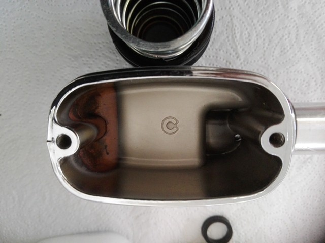

@ brasil63: ... (die meisten) viele Harley-Davidson OEM-Teile kommen aus Fernost, HD erzeugt keine Bremsen. Nicht mal die Schrauben (metrisch) zur Bremssattelaufnahme an der Showa-Gabel (Japan). Du magst Recht haben, 90% des HD-Schrotts kommt aus ??? An meinem Behälter ist da so ein "C" - das bedeutet sicher California oder Connectacut oder ? - America first!

v2_harald:
...An meinem Behälter ist da so ein "C" - das bedeutet sicher California oder Connectacut oder?

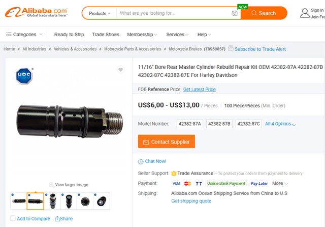

Neuer Beitrag 10.06.2019 16:39
Ja, ich bleibe auch bei DOT4.
Die original Dichtungsringe sind sehr schwer zu bekommen, ebenso ein einzelner Reparatursatz - wer braucht schon 100 Stück?
