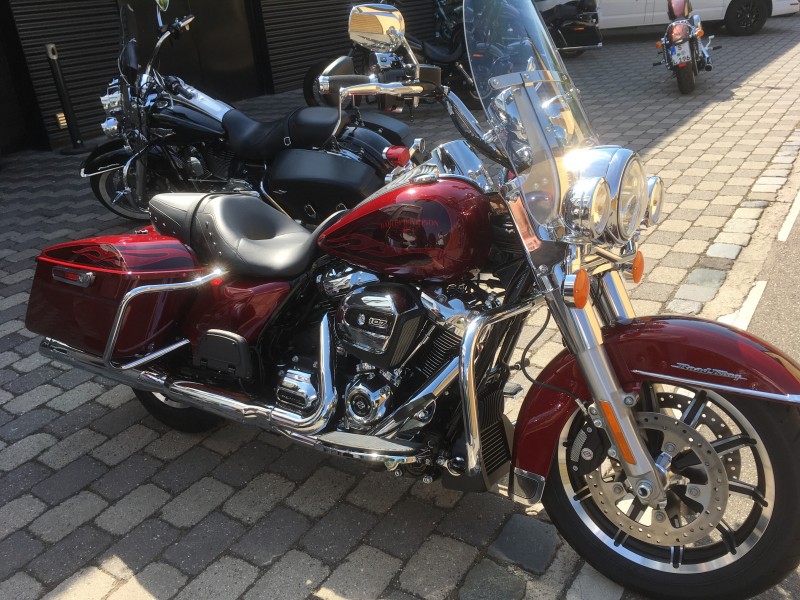

Hab das Thema bei der Übergabe meiner RK angesprochen,gibt nichts offizielles wurde mir mitgeteilt,ich soll halt normal fahren und nicht ständig über 3500 drehen 😁
Grüße aus S-Zuffenhausen
Bernd

Bernd,
schöne Farbe und erst einmal gute Fahrt - hattest ja am Wochenende genug Zeit so eine Dicke zu bewegen.
Gruß Reinhard

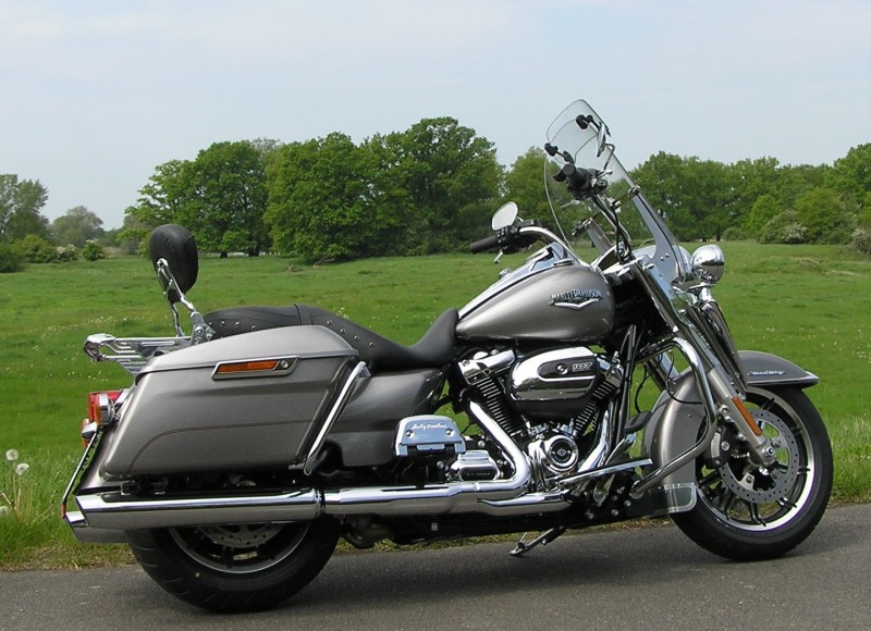

Wirklich ein hübsches Bike, Bernd. Da kann ich mit meiner silbergrauen Maus kaum mithalten
Hat jetzt knapp 2.000km auf der Uhr und scheint auch das Getriebeölwandern (noch) nicht zu kennen.🥰
Gruß Hiob
