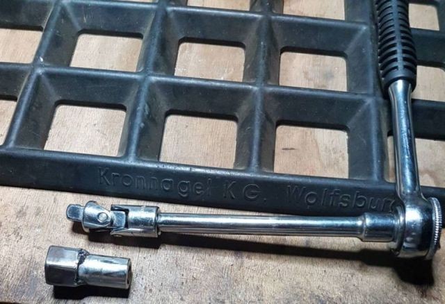

Bei mir ist der Schalter kaputt. (Heritage Softail Classic 2009)
Wenn ich das hier lese und was sonst im Internet steht, wird mir schwarz vor den Augen was da alles demontiert werden soll.
Ich habe mir das länger betrachtet und bin zu dem Entschluß gekommen, das Teil muß wechselbar sein ohne was ab zu bauen.

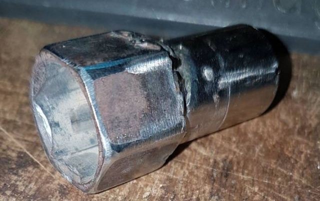

Also habe ich mir ein entsprechendes Werkzeug selbst hergestellt.
Der Bremslichtschalter hat eine SW von 17 mm und ein Gewinde von M10x1
Aus einem alten Rohr Steckschlüssel (das Teil stammt noch von meinem Vater aus dem WK2 - man soll nichts wegschmeißen)
das vordere Teil abgeflext, und mit einer alten Nuß 14 mm, mit 3/8 Verlängerung (Steckschlüssel Einsatz) aus einem Billig Werkzeugsatz, vermutlich sogar mal geschenkt bekommen von Westfalia, verschweißt.
hat zwar 2 Stunden gedauert bis das Teil fertig war bei meinen beschränkten Möglichkeiten hier in TH.
Und der Bremslichtschalter ist raus ohne Probleme und ohne was abzubauen
jezt muß ich nur noch einen neuen Schalter besorgen, das wird das größere Problem sein. Das Original ist von der spanischen Firma Bitron.

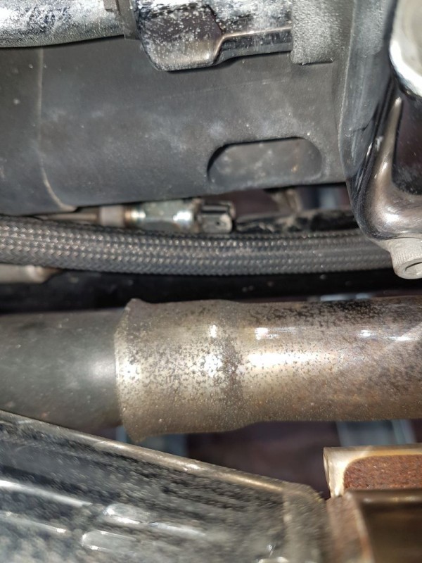

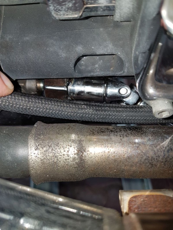

um dem Wunsch von Karlh nach zu kommen, habe ich nochmals extra die Steckverbinder raus genommen.
ist eine verdammte Fummelei, vor allem das wieder aufstecken.
hier der Bremslichschalter
und hier mit meinem Spezialwerkzeug
mußte bei der Probefahrt feststellen, daß ich den Bremshebel verdammt weit durchdrücken muss, aber Hinterrad war zu blockieren.
Habe jetzt entlüftet, war viel Luft drin.
Und ich stelle fest, daß die Hinterrad Bremsbeläge nach nur 4000 km fast runter sind - obwohl ich doch immer sanft bremse und vorausschauend fahre.

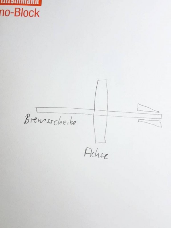

Neuer Beitrag 06.11.2017 13:29
ich schreibe mal hier weiter, weil da hatten wir schon darüber geschrieben.
die Hinterrad Bremsbacken sehen so aus (leicht übertrieben)
siehe Skizze
man könnte jetzt denken, die Achse wäre krumm eingebaut, die ist aber exakt in der Linie.
die ersten Bremsbeläge waren ebenso.
Wo kann das Problöem liegen ?
kann man den Bremssattel irgendwo einstellen oder korrigieren ?
Vorne sind nach 32000 km noch die Original Bremsbeläge drin.
Hinten brauche ich jetzt den 3. Satz !!
Danke für Hilfe.
